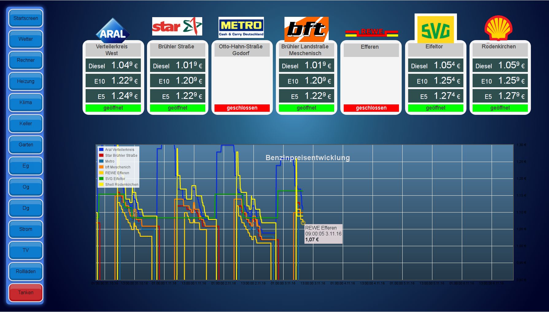

    Habe eben noch ein wenig mit den Tankstellen views gespielt und folgenden erstellt:
    Da hier mehr Platz war als auf dem OriginalView von wo ich den Chart kopiert und vergrößert hatte wollte ich die dargestellte Zeit auf 7 Tage ändern.
    Also in vis.edit den Chart editiert und die zahl bei range auf 10080 erhöht.
    Das Ergebnis sah dann so aus:
    Die Kurve endet vor 3 Tagen, was in die x-Achse passt, aber wo sind die aktuellen Werte?
    Auch eine kopieren der Daten in den flot.edit brachte schön brav unter Zeit Relativ; ende jetzt, Anfang vor 7 Tagen.
    Was habe ich falsch gemacht?
    Rainer
    • HomoranH Nicht stören
      Ich habe zumindest die Ursache gefunden, aber kann sie nicht erklären.
      Als ich festgestellt hatte, dass durch Zoomen auf einmal wieder aktuellere Daten erschienen, habe ich weiter gesucht.
      Unter Aggregation war Sekunden - 300 eingetragen.
      Testweises Eintragen von 30 oder 3000 brachte keine Änderung.
      Nach Umstellen auf Anzahl wurde die Kurve noch kürzer je niedriger der Wert war und mit 3000 bekam ich die ganzen Kurven angezeigt.
      Geglättet wurde jedoch nichts :o :o
      EDIT: Nach Änderung der Art der Kurve von "bei Änderung" auf "total" erschien auch mit der alten Einstellung die Kurve wieder vollständig.
      Rainer
