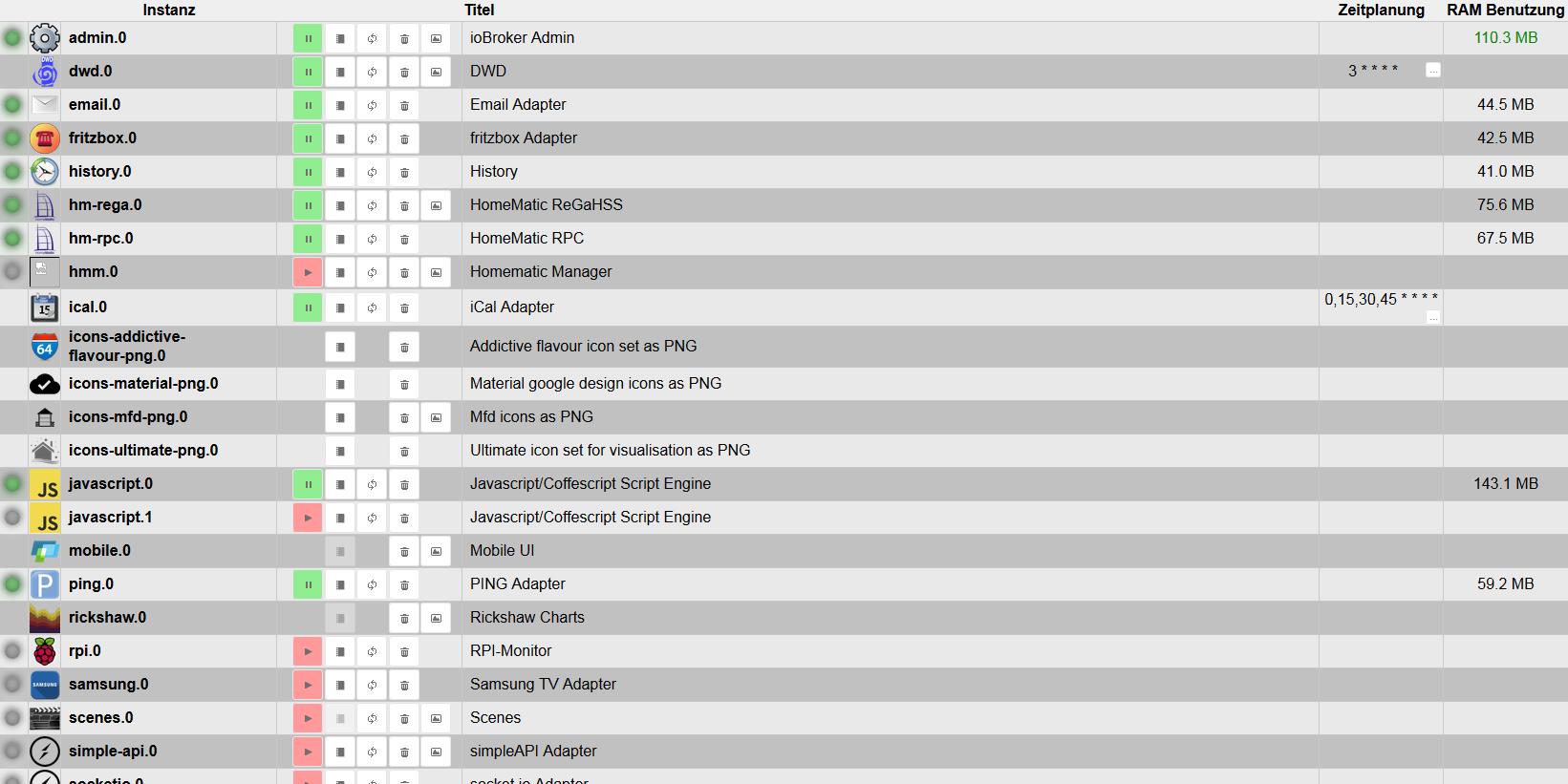

    ich habe den seltsamen Effekt, dass mein Raspi ständig an der "Kotzgrenze" arbeitet. Nur noch 1-2% Speicher frei.
    iobroker.admin hat so ca. 130MB
    javascript.0 ca. 150MB …
    wenn ich diese Komponenten neu starte hat admin ca. 50MB und javascript 45MB..

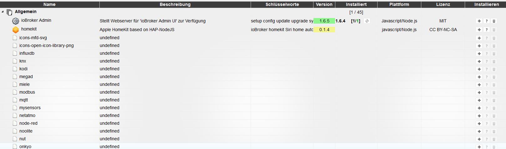

    Damit werden nämlich in der Adapterliste nicht alle Adapte angezeigt...

      Damit werden nämlich in der Adapterliste nicht alle Adapte angezeigt… `
      Das hat nichts mit dem Speicherverbrauch zu tun, sondern passiert durch einen Timeout - auch wenn noch 70 % Speicher frei sind. Log:
      warning: Timeout by read all package.json (106) seconds

        Die fehlenden Adapter können auch am falschen Repo liegen

                    Da ist aber trotzdem was faul.
                    Welche Betriebssystem und Node-Version verwendest du?
                    Ich habe einen Raspi 2 zum Testen (und einen 3er als Producktionssystem) und auf keinem der beiden ist irgend ein Adapter größer als 45MB!
                    Am Testsystem hab ich 262MB frei und am Produktionssystem (einige Adapter wie CCU mehr) 222MB frei.
                    Die Adapter laufen durch, das Testsystem wurde allerdings gestern auf das neue Jessie upgedated.
                    Ach ja, auf den Systemen laufen noch Redis, MySQL und Motion, der 2er hat auch noch die grafische Oberfläche.
                    Ich verwende relative neue Jessie's als OS und Node 4.6.2 aber Wete mit 100MB/Adapter hab ich noch nie bemerkt.

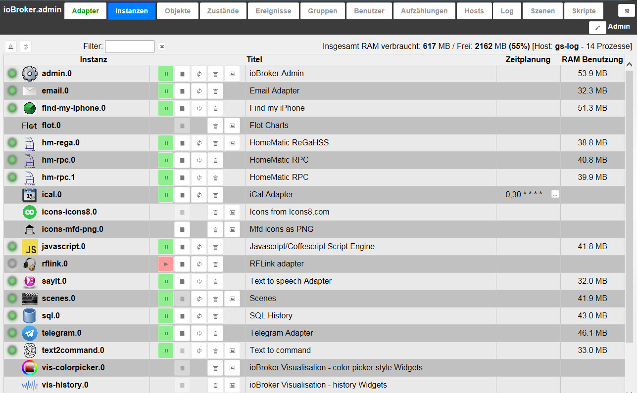

                        was mich verblüfft ist nicht mem-free sonder dass iobroker.admin 110mB verbraucht und Javascript sogar noch mehr. Bei mir hat admin, SQL und Javascript immer unter 45MB und die meisten anderen zwischen 28 und 38MB.
                        Javascript kann natürlich mal mehr brauchen wenn die scripte einen solchen demand haben aber admin?
                        Frank,

                            Zum Vergleich hier mal meine Installation auf einem Windows 10 Rechner.
                            LG
                            Günther
