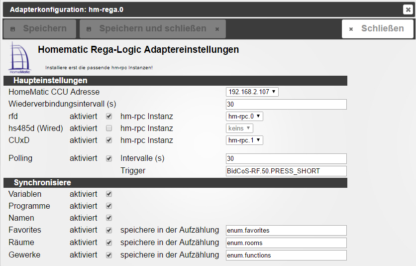

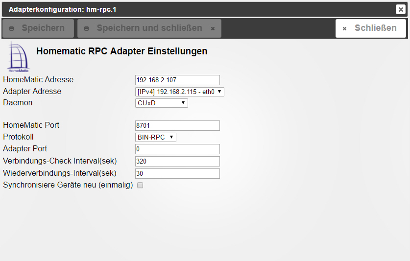

      Hast du auch noch den hm-rega Adapter installiert und konfiguriert?
      Bitte Screenshots davon und vom rpc.1

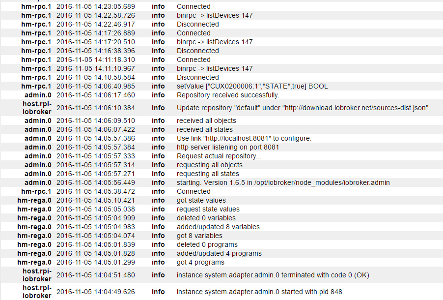

        Ich nehme an, du meinst den HM ReGaHSS-Adapter der dann die Instanz hm-rega.0 ergibt, oder gibt es da noch was anderes? Ich habe mal die Screenshots angehängt. Mir ist noch aufgefallen, dass der hm-rpc.1 sich regelmäßig disconnected und dann wieder connected. Ist das normal? Ich hänge auch mal einen log-Auszug dran.

          Mir ist noch aufgefallen, dass der hm-rpc.1 sich regelmäßig disconnected und dann wieder connected. Ist das normal? `
          nein das ist nicht normal, deswegen funktioniert auch das schalten von cuxD-Geräten nicht.

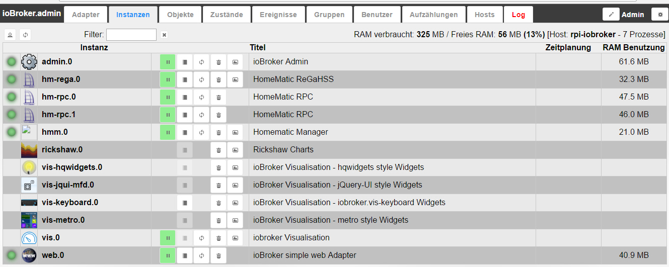

          lediglich die 56MB freies RAM könnten ein Problem darstellen, dass der rpc.1 mehr benötigt.
          da bleiben nur die üblichen dummen Ratschläge wie neustarten des ioBroker oder reboot des RasPi
          Rainer
          PS Wenn du den HMM nicht unbedingt benötigst würde ich den komplett rauswerfen - bringt vielleicht etwas mehr RAM

            danke für deine Mühe. Die pdf's habe ich gelöscht und durch jpg-Dateien ersetzt.
            Die HMM einzubinden war nur eine Verzweifelungstat. Das Problem bestand auch vorher. Ich werfe sie aber trotzdem wieder raus.
            Vielleicht sollte ich auch noch ein paar von den VIS-Modulen rausschmeißen.

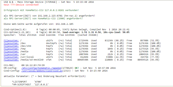

            • paul53P Offline
              Was zeigt die CUxD Statusseite oben an (verbunden / angefordert) ?
              Evtl. mal CUxD neu starten.

                Ich bin etwas verwirrt - hatte da noch nie reingeschaut.
                "Erfolgreich mit HomeMatic-CCU 127.0.0.1:8181 verbunden!". Hier irritiert mich die IP-Adresse.
                HM-SCRIPTHOST und RPCHOST haben die IP-Adr. '127.0.0.1'. Ist das korrekt?
                als RPC-Server(INIT) von 192.168.2.115:8701 (hm-rpc.1) angefordert!
                als RPC-Server(INIT) von HomeMatic-CCU (1900) angefordert!
                Müssten diese beiden Zeilen auf verbunden statt auf angefordert stehen?
                • paul53P Offline
                  @kwb:
                  "Erfolgreich mit HomeMatic-CCU 127.0.0.1:8181 verbunden!". Hier irritiert mich die IP-Adresse. `
                  Das ist in Ordnung. Es handelt sich um die Verbindung zur ReGa der CCU.
                  @kwb:
                  als RPC-Server(INIT) von 192.168.2.115:8701 (hm-rpc.1) angefordert! `
                  Das ist die INIT-Anforderung des hm-rpc.1.
                  Meiner Meinung nach müsste noch ein "Erfolgreich mit hm-rpc.1 192.168.2.115 verbunden!" oder so ähnlich erscheinen.
                  CUxD Restart versucht ?

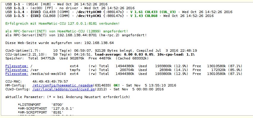

                        Nachdem eine Neuinstallation auf einem zweiten RasPi exakt das gleiche Ergebnis gebracht hat, habe ich versucht etwas detailierter in das Zusammenspiel zwischen CCU2 und FHZ2000 zu schauen. Dabei ist mir aufgefallen, dass dabei offensichtlich ein anderer Kommunikationspfad verwendet wird als über CUxD. Ich hatte zwar CUxD installiert, alle Geräte waren dort zwar gelistet aber nicht korrekt konfiguriert.
                        Ich werde jetzt versuchen, durch den Einsatz eines CUL an der CCU2 alle FS20/FHT80B-Geräte auf die FHZ2000 gänzlich zu verzichten und dann noch mal einen neuen Anlauf mit ioBroker zu machen.
