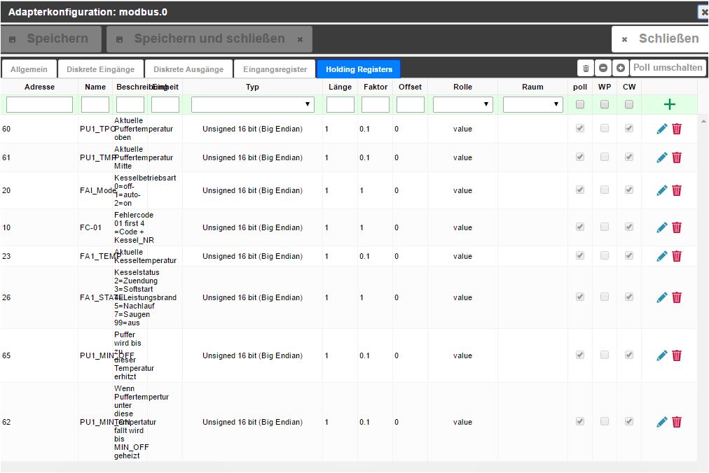

              modbus3.JPG `
              Wie sehen dann die 2 letzen aus?
              • L Offline
                L Offline
                looxer01
                @looxer01:
                Wie sehen dann die 2 letzen aus? `
                auf dem Screenprint ist die Konfig. oder brauchst du mehr ?
                • L Offline
                  L Offline
                  looxer01
                  aaaaah …..
                  also der Adapter steht jetzt auf verbunden aber die states bekommen kein update.
                  Das Löschen der letzten beiden states (eigentlich das letzte state) hat also nur bedingt geholfen
                  vG Looxer
