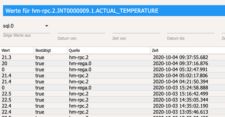

    der REGA-Adapter überschreibt Werte in den virtuellen Heizgruppen.
    Und zwar ACTUAL_TEMPERATURE und ACTUAL_HUMIDITY
    Nachdem der rpc-2 (Ist bei mir der für virtuelle Devices) ein reload gemacht hat, sieht man dass der rega wieder dazwischen fuscht.
    Er nimmt die manuelle Temperatur und überschreibt damit wieder die aktuelle.
    MfG
    Sissi
