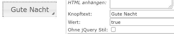

    Wie kann ich im VIS einen Knopf als Taster darstellen, der nur die Ausführung eines Blockly Scripts startet?
    Verwendung: GuteNacht.. Wenn mein Weib schlafen geht, soll über das Script überall Licht ausgeschaltet, Rolläden geschlossen und Alarm/Hüllschutz scharfgeschaltet werden..

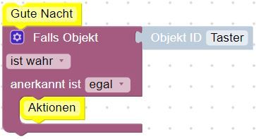

      @joachim-knape
      Button State
      Triggern auf "ist wahr"

        @paul53 ja, so in etwa stell ich mir das auch vor. nur daß es eben kein realer taster ist, sondern nur ein knopf in der visualisierung.. hardware abfrage ist nicht das problem für mich

          @paul53 mich irritiert das "obekt Taster"..
          • J joachim.knape
            @joachim-knape mit irgendeinem Objekt muss das Widget ja verknüpft werden, damit man darauf Triggern kann.
            Das kann z.B. ein selbst erstellter Datenpunkt mit Namen "Taster" sein ;-)
              @Homoran sagte:
              Das ist er mit ID "0_userdata.0.Test.Taster".

                  @paul53 schluchz.. danke.. der denkanstoß hat geklappt. datenpunkt GUTE NACHT im iobroker unter javascript.0 in einem eigenen ordner am besten angelegt und auf den getriggert.
                  ES FUNZT..
                  • J joachim.knape
                    ES FUNZT..
                    @joachim-knape sagte in Button im VIS zum starten eines BlocklyScripts:
                    nein,
                    @paul53 sagte in Button im VIS zum starten eines BlocklyScripts:
                    wäre der richtige Ort
