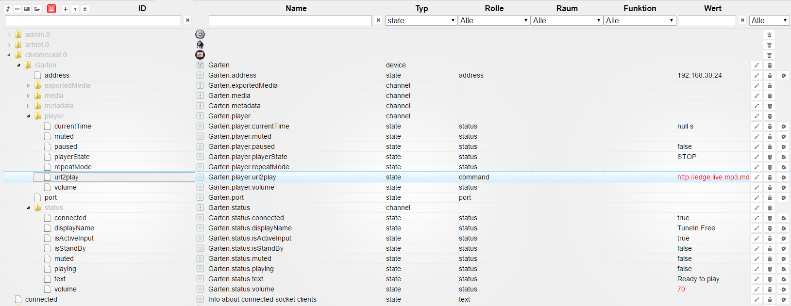

      • Nach man ein Link in chromecast.0.Garten.player.url2play schreibt, solltet man logs von dem chromecast Adapter sehen. Kanst Du probieren per Hand andere Link in url2play schreiben? Geht es?

        ich habe testweise den Link von dir in URL2play im Feld Wert reinkopiert und auf das Häckchen gedrückt:
        Im Log tut sich da aber leider gar nichts. Es wird auch nichts abgespielt.
