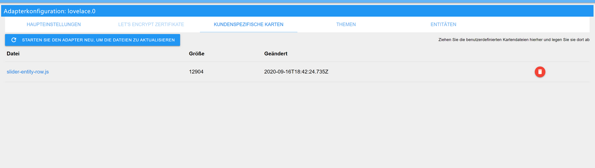

    ich bin dabei Lovelade im ioBroker zu erstellen und möchte für meine Lampen sowie Rolladen das Slider-Plugin installieren. Leider erhalte ich bei der Config immer eine Fehlermeldung.
    Könnt ihr mir weiterhelfen? Habe ich das Plugin falsch installiert?
    Danke für eure Hilfe!

      @janhp sieht nach Formatierungfehler aus
      lt. https://github.com/thomasloven/lovelace-slider-entity-row
      type: entities
      title: Options
      entities:
        - type: custom:slider-entity-row
          entity: light.bed_light
          toggle: true
          hide_state: true

        @steimi Vielen Dank. Gelöst
