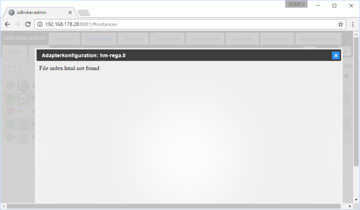

    Die hm-rega.0 Adapter-Konfoguration meldet "File index.html not found"
    Wie kann ich den Fehler beseitigen?

        Ich hätte noch gerne einen Screenshot der hm-rega Konfiguration. `
        Genau die kann ich nicht öffnen bzw. ich bekomme diesen Fehler:

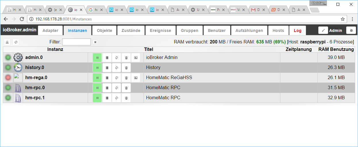

          Erst einmal Danke für den neuen Screenshot, auch wenn es nicht das ist, was ich sehen wollte. :(

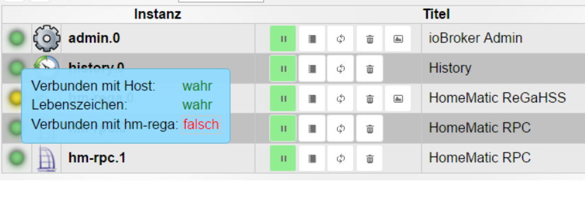

            Im Ergebnis habe ich jetzt bei hm-rega in den Instanzen eine gelbe statt einer roten Ampel. Ich bin verbunden und es gibt ein Lebenszeichen - nur bei "Verbunden mit hm-rega" steht FALSCH. In der Adapterkonfig steht immer noch````
            Wir kommen der Sache näher ;)

                Die Index-Datei war vorhanden. Der Fehler File%20index.html%20not%20found erschien aber trotzdem weiterhin. Daraufhin habe ich dann Deine index.html genommen und die bestehende damit überschrieben. Auch das führte zu keinem anderen Ergebnis…
