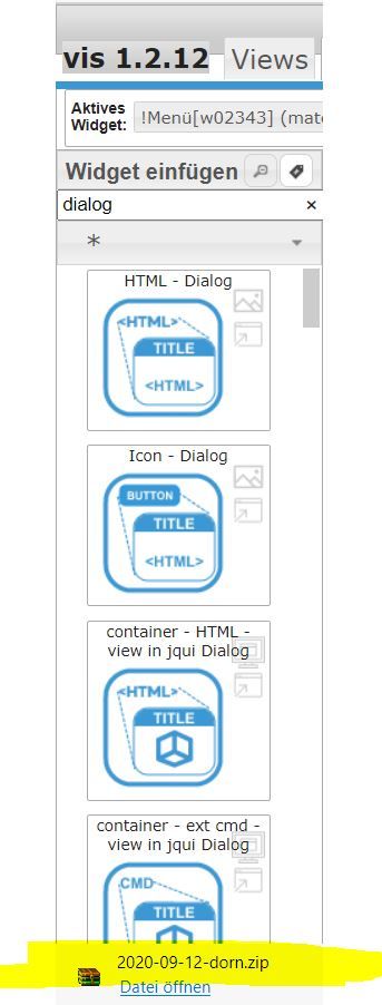

    ich wollte heute meine Vis exportieren mit dem Firefox.
    Leider kommt kein Download zu Stande. Vorher bringt die Vis einen Verbindungsabbruch und dann wird der komplette IOBroker neu gestartet.
    Ich habe die aktuelle Adapter Version 1.2.12 installiert.
    Meine Vis ist relativ groß. Ich betreibe eine Raspberry Pi4 mit 4GB Ram und einer SSD Festplatte.
    An der Speicherauslastung liegt es nicht, dies habe ich mir schon angeschaut.

      @Elektronikwelt sagte in Vis Exportieren geht nicht:
      Du meinst bestimmt dein "Projekt" exportieren !?
      Ist bei mir auch mit Firefox .... und sehr großem Projekt.
      Zum Download nutze ich Edge ... damit dauert es etwa 1 Minute bis der Download beginnt.

        @Glasfaser ja ich meine mein Vis Projekt.
        mit Edge und Opera das gleiche Problem.
        @Bluefox kennst du das Problem bei Vis Version 1.2.12?
          hast du vielleicht in einem View ein Script befehl drin , damit gab es auch mal Probleme!
          Teste mal und exportiere jedes View mal einzeln ... dann siehst du wo es passiert .
          Das Problem hatte mal @opossum
          siehe hier : VIS 1.2.4 Export Views nicht möglich

            Ich habe alle Views einzeln exportiert. Dies funktioniert.

              Wie schon erwähnt funktioniert es mit Edge ... muss man sich nur gedulden .
              Mein Projekt ist 28,4 MB groß.

                @Glasfaser nein es geht nicht vorher kommt der Verbindungsabbruch

                  @Elektronikwelt
                  per Wlan oder Lan verbunden ?
                  Schalte mal alle Adapter aus , außer Admin ,VIS und Web .
                  Neustart von deinem System ... Neustart .... kannst du es dann runterladen !?

                    @Glasfaser Neustart brachte nichts. Adapter auch deaktiviert geht trotzdem nicht.
