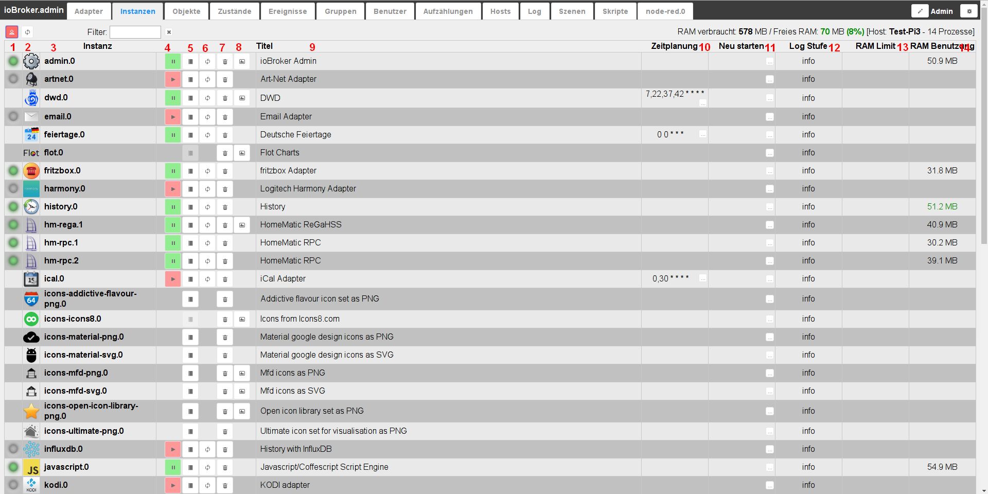

    ich habe den Modbus Adapter 2x in Benutzung. Die erste Instanz funktioniert prima, die zweite hängt sich regelmäßig auf da der Modbus-TCP nur emuliert wird und das Ding regelmäßig ausm Connect läuft.
    Frage: ist es möglich, die Modbus Instanz regelmäßig (zB alle Stunde) automatisch neu zu starten? Habe schon versucht, eine CRON Einstellung zu machen, die läßt der Adapter aber nicht zu :(

      Erstens: um welche Version geht es?
      Modbus wurde umgeschrieben und auf dem Git liegt die neue Version.
      Zweitens : genau für Restart wurde im ExpertenModus cron Regel eingebaut um die Instanzen regelmäßig neu zu starten.

          Es geht um die 0.3.11, die wird mir auch als die Aktuellste angezeigt.
          @Bluefox:
          Zweitens : genau für Restart wurde im ExpertenModus cron Regel eingebaut um die Instanzen regelmäßig neu zu starten. `
          So n Expertenmodus ist ja schon geil… jetzt müsste man nur noch Experte sein ;)
          Habe das Setting gefunden, vielen Dank!
