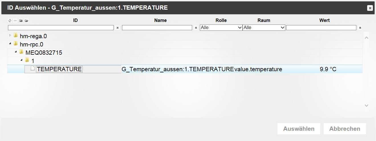

          Ha, habe es gefunden.
          In den Zusatzeinstellungen einer Linie muss man folgende Einstellung treffen.
          Dann klappt es.
          LG
          Günther
