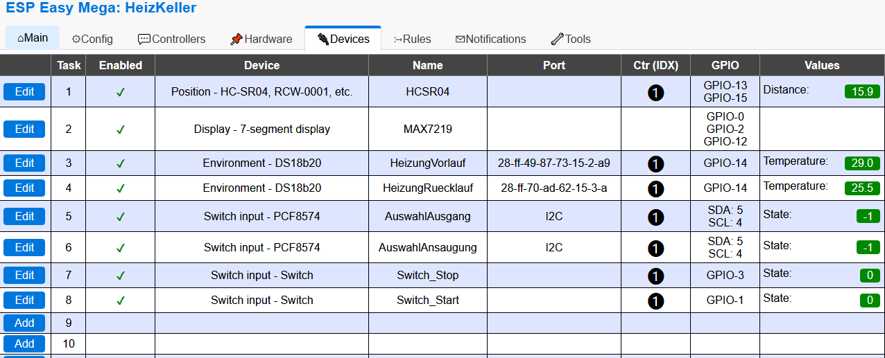

    belege und schraube gerade final meinen D1 Mini mit PCF8574 Erweiterung zusammen.
    Neu sind derzeit die LEDs und 2 Switche. Die Switche Start&Stop mußte ich ergänzend von GPIO4,5 umlegen.
    Habe versucht mit ESPEasy GPIO1 und 3 also RX und TX mit jeweils einem Switch zu belegen.
    Die serielle Schnittstelle habe ich dazu in der Konfiguration deaktiviert.
    Leider bekomme ich die Switche (Tasten gegen GND) nicht zum auslösen angezeigt, wie es vorher unter GPIO 4 und 5 funktioniert hat. Nutze jetzt 4und5 für die I2C Schnittstelle.
    Es wird langsam voll und allgemein schalte ich die Switche alle gegen GND and die LEDs sind mit 3,3V versorgt und die Kathode ist gegen den GPIO geschaltet.
    Nun komme ich leider ins Schwanken welche GPIO für was verwendet werden kann (PullUp oder Nicht Pullup etc etc.)
    Wäre jemand so nett und wirft mal einen Blick auf meine Belegung?
    Kann ich das so machen, oder sollte ich die Switche für Start und Stop auf andere GPIOs als RX/TX legen (müssen)?
    Vielen Dank vorab!
