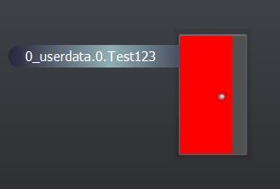

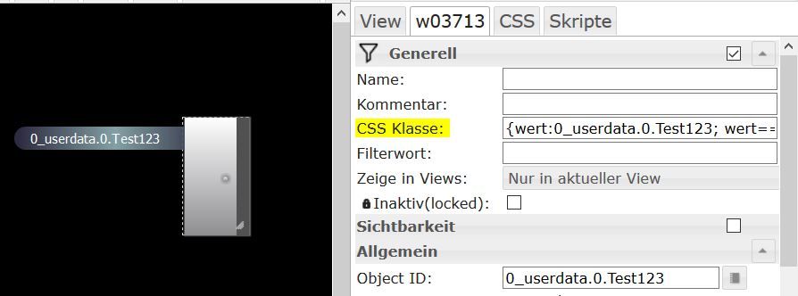

  • GlasfaserG Glasfaser
    @BLRD
    Das im CSS Widget , mit deinem Datenpunkt von der Tür eintragen :
    {wert:0_userdata.0.Test123; wert=="true" ? "DoorRed" : " " }
    Das in CSS Projekt :
    .DoorRed .vis-hq-door-sheet {
    background: red !important;
    Die Tür/Zustand , wird nur im " Runtime " angezeigt !!!

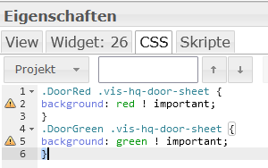

          Das in CSS Widget :
          {wert:0_userdata.0.Test123; wert=="true" ? "DoorRed" : "DoorGreen" }
          das in CSS Projekt noch zusätzlich :
          .DoorGreen .vis-hq-door-sheet {
          background: green !important;
          B 1 Antwort Letzte Antwort

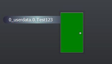

            @BLRD
            Das in CSS Widget :

            • B BLRD
              @Glasfaser
              Dahinter oder mit rein zu dem roten.!?
              Danke.
              GlasfaserG Offline
              GlasfaserG Offline
              Glasfaser
              @BLRD
              Darunter ....
              B 2 Antworten Letzte Antwort

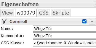

                  schrieb am zuletzt editiert von BLRD
                  @glasfaser
                  Hi Glasfaser,
                  ich bräuchte nochmals Deine Hilfe, auf Grund einer komplette Neuinstallation und habe dazu wieder Probleme:
                  Folgendes ist einegtragen -
                  Beim klicken auf den Ausrufezeichen kommt dies - use of !important
                  und dort
                  Eintrag: {wert :homee.0.WindowHandle-191.WindowPosition-952; wert=="2" ? "DoorRed" : " " }wert :homee.0.WindowHandle-191.WindowPosition-952; wert=="0" ? "DoorGreen" : " " }
                  Aber in der Runtime bekomme ich keine Farbveränderung! Warum? Danke.

                    F Offline
                    F Offline
                    Frank579
                    @blrd sagte in Wieder offen! Door Widget einfärben.:
                    use of !important
                    Bin zwar nicht glasfaser aber für mich sieht es so aus als wäre bei dir ein Leerzeichen dazwischen, mach das Mal weg.
                    • GlasfaserG Offline
                      GlasfaserG Offline
                      Glasfaser
                      @blrd
                      dort fehlt eine geschweifte Klammer {
                      Aber wenn du nur ein Datenpunkt abfragst dann so :
                      {wert:homee.0.WindowHandle-191.WindowPosition-952;wert == 2 ? "DoorRed" :: wert == 0 ? "DoorGreen" : " " }
