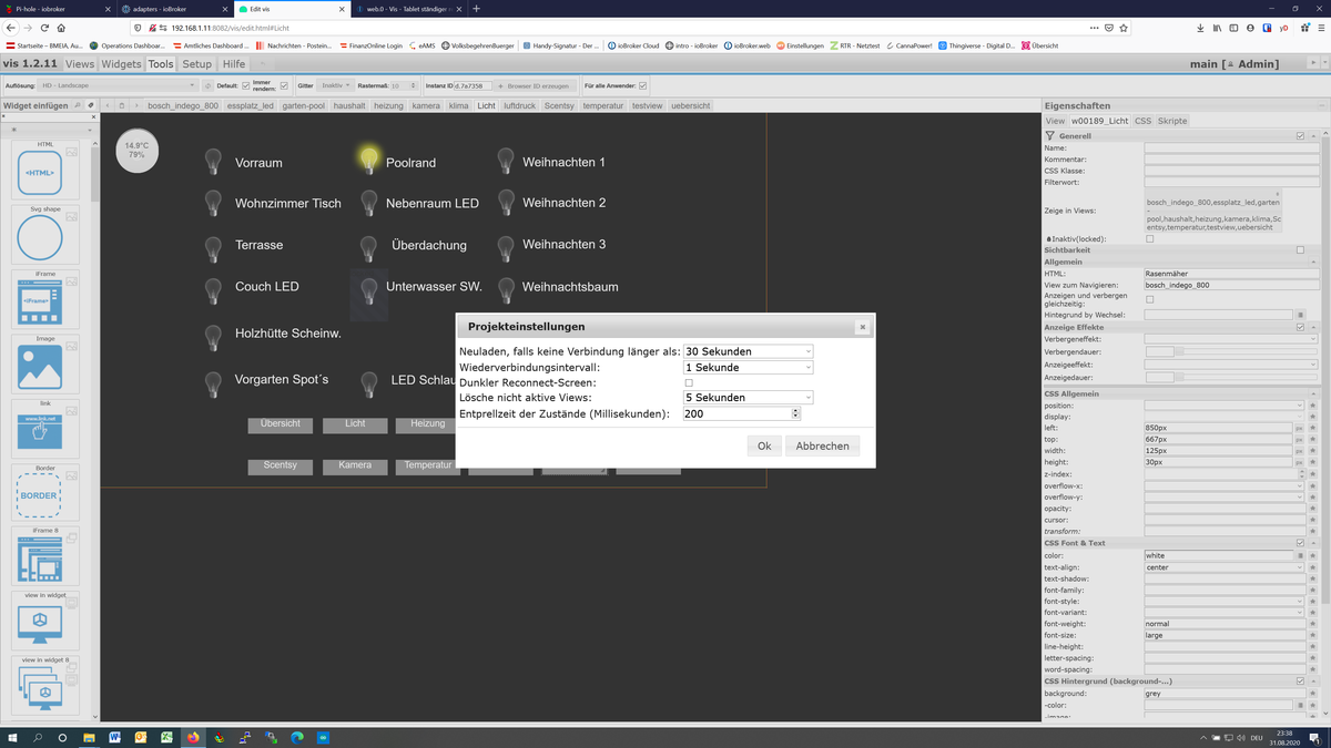

    Hi Community !
    Frage, ich habe das Problem dass der WEB Adapter (3.0.12) und mein zur Visualisierung (VIS Adapter 1.2.11) genutztes Tablet (iobroker.vis 2.0.3) sich andauernd selbst rauswerfen...
    Das ganze äussert sich wie folgt und geht den ganzen Tag so:

    Auch, und das stört gerade meine Frau, lässt sich natürlich die VIS Oberfläche nur mehr sporadisch bedienen. Ist klar wenn dauernd reconnected wird...
    Hab das System gestern Abend komplett neu aufgesetzt und ein BackitUp neu eingespielt.
    DER Fehler blieb aber...
    Adapter sind laut iobroker am letzten stand...
    Weiß hier jemand abhilfe?
