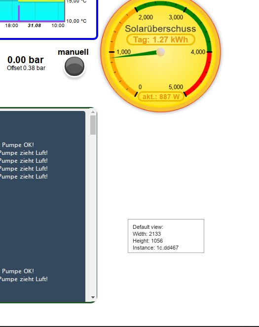

    Mein iPad hat die Auflösung 2048x1536. Beim Erstellen der Views habe ich diese auch unter Tools eingegeben. Zur Wiedergabe verwende ich die ioBroker App.
    Leider hält sich die App überhaupt nicht an die vorgegebene Auflösung. Da kann ich in den Einstellungen zur App wählen was ich will. Entweder werden die Views abgeschnitten, oder bei ihrer Darstellung werden die Grenzen nicht berücksichtigt, oder sie werden zu klein/groß dargestellt, oder ..
    Ich kann mir derzeit einfach keinen Reim auf diese mich völlig verwirrenden Verhaltensweisen machen.
    Weiß jemand Rat?

      @legro sagte in Auflösung wird nicht beachtet (iPad):
      Da kann wahrscheinlich die App nichts für, sonder eher der Apfel.
      Bei displays mit hohen Auflösungen wird die nutzbare Auflösung vom Betriebssystem heruntergefahren, da der Hersteller davon ausgeht, dass sonst nichts mehr lesbar sei.
      Lediglich bei Fotos und Videos wird die native Auflösung verwendet.
      setz mal das Resolution widget ein. Das sagt dir dann die nutzbare Auflösung

        @Homoran said in Auflösung wird nicht beachtet (iPad):
        .. Da kann wahrscheinlich die App nichts für, sonder eher der Apfel. ..
        In der Tat fühle ich mich veräppelt. Die Anzeige kommt mal so, mal so oder noch ganz anders daher. 😕 Dann habe ich nun wenigstens wieder Hoffnung, dass ich doch noch leidlich bei Trost sein mag. 🙄
        .. setz mal das Resolution widget ein. Das sagt dir dann die nutzbare Auflösung
        Danke für den Hinweis. Dann werde ich danach einmal mich umschauen und hoffen, dass ich das Widget finde und seine Funktion verstehe.
          da gibt es nicht viel zu verstehen.
          einfach in irgendeinen View ziehen:
          dann zeigt es dir dort (im Runtime-Modus!) die Daten an.
          heisst vollständig: Basic - Screen Resolution
          L 1 Antwort Letzte Antwort

            @Homoran
            Vielen Dank für deine Hilfe!
            Offensichtlich hatte ich das richtige Widget zwischenzeitlich schon gefunden. Aber ehrlich gesagt: Verbessert hat sich mein Verständnis damit noch immer nicht.😕 Die angezeigten Werte sind je nach Umständen höchst unterschiedlich und für mich noch nicht nachvollziehbar.
            Da heißt's wohl weiter Herumprobieren, Erfahrungen sammeln, Einsichten gewinnen, .. Irgendwann sollte ich dann - auch wenn ich nicht alles verstehen sollte - zu Lösungen finden, die mich zufriedenstellen.
              Das Widget verbessert nichts, sondern zeigt nur die reale Auflösung des Displays auf dem Gerät an, auf dem man vis aufruft.
              bei ein und demselben Gerät?
              Frag Apfel! ;-)
                .. Das Widget verbessert nichts, sondern ..
                Frag Apfel! ;-)
                Das ist schon klar, dass das Widget außer informieren nichts tut.
                Das Verrückte ist, dass es tatsächlich auf dem selben Geräte unterschiedlichste Werte liefert. Wechsel ich von hoch auf quer, so wird auch eine andere View aktiviert. Für einen Anfänger - wie unsereiner - ziemlich verwirrend.😕
                Bei Apple nachzufragen, werde ich mir gewiss ersparen. Nach meinen Erfahrungen kommt da nicht viel bei 'rum.
                Momentan stehen erst einmal zwei andere Vorhaben ganz oben auf meinem Plan: Ich möchte mir ein Menü für Telegram basteln, um aus der Ferne mein Smarthome steuern zu können und die Frage der Sicherung meiner SD-Karte. Dann sehen wir weiter.
                  das ist ein Feature von vis.
                  Ich nutze das mit viel Freude!
                  Vis ruft immer den View auf, der der Auflösung am nächsten kommt, WENN im Editor dort ein Haken bei default gesetzt wurde.
                  Ich meinte natürlich "bei identischer Orientierung". Bei meinem Galaxy Tab S5e wird tatsächlich im Portrait modus noch die volle Auflösung verwendet, während im Landscape Modus die Auflösung von Samsung "kastriert" wurde.
                  Bei identischer Orientierung sollte die Auflösung aber auch bei Fallobst immer identisch sein
