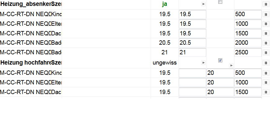

    Hallo!
    Kann mir jemand bitte verständlich erklären, wie ich mit einem Schalter o.ä.
    folgendes umsetzten kann? Vorzugsweise ein Schalter der optisch zum heizen/ Temperatur passt.
    Schalter ein: alle Thermostate fahren auf eine vorbestimmte individuelle Temperatur hoch (heizen)
    Schalter aus: alle Thermostate gehen auf eine vorbestimmte individuelle Temperatur runter (Absenkung)
    Bin auch nicht wirklich fit mit dem true/ False also wäre es hilfreich, wenn jemand erklären kann, wie
    die Werte in der Szene zu setzen sind.

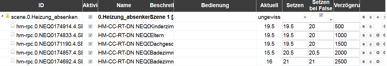

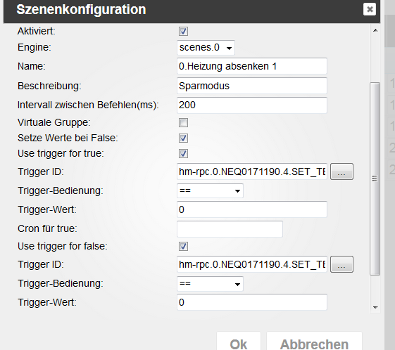

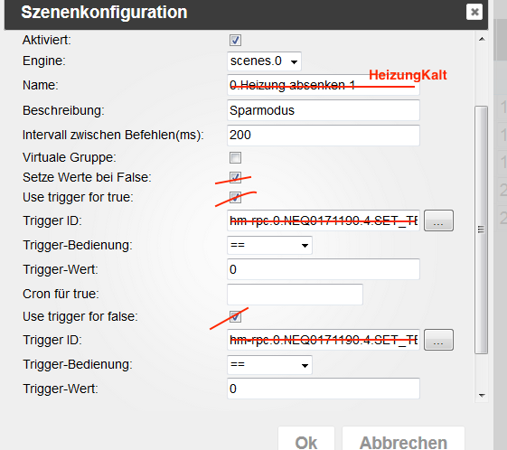

    Habe eine Szene für True/ False erstellt, alle Räume funktionieren im Testmodus aber die Einstellungen sind eher geraten als Bewusst gesetzt. Das mit einem Schalter o.ä. zu verknüpfen ist mir nicht gelungen, der springt hin und her oder setzt die Werte nicht um.
    so sollte es sein:
    z.B. Schalter aus Bad = 20,0 Grad Kinderzimmer = 19,5 Grad ….
    Schalter ein Bad = 21,0 Grad Kinderzimmer = 20,0 Grad ....

      Variante 1: alle Heizkörper sollen die selbe niedrige Temperatur bekommen
      Variante 2: Jeder Heizkörper soll eine andere hohe Temperatur bekommen
      Stell doch mal einen Screenshot von deinem Versuch ein.
      Rainer

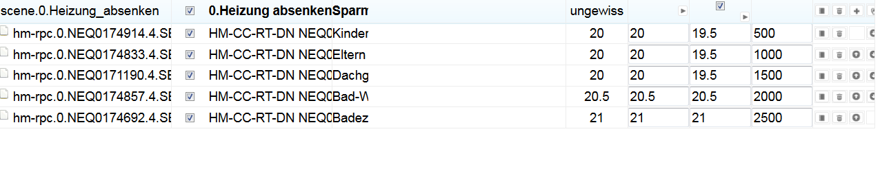

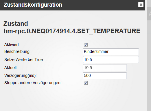

          Als erstes musst du unter TriggerID die ID des Taster eingeben, der die Szene auslösen soll. Und unter TriggerID falsch die Taste, mit der du die Absenkszene wieder beenden willst.
          Entsprechend in der Tabelle unter setzen (? Spaltenkopf ist leider abgeschnitten) die Absenktemperaturen und bei setzen bei false die jeweiligen Normaltemperaturen der Zimmer.
          Unter Verzögerung solltest du verschiedene Werte eintragen, damit nicht alle Thermostate gleichzeitig angeguckt werden (1000, 2000,30000…)
          Rainer

            Was ist mit Taster gemeint?
            Sinn und Zweck soll es sein einen Wandtaster zu ersetzten und per
            Widget am Wandtablet zu steuern als heiz und sparbetrieb schnell per
            touch einstellen ohne einen Hardware_Schalter/Taster

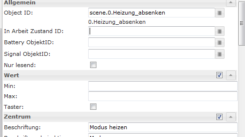

            Mehr wie auf dem Bild zu sehen ist auch nicht eingestellt….es fehlen also keine Werte.
            • HomoranH Nicht stören
              Naja, ob das unbedingt schneller geht möchte ich jetzt nicht diskutieren.

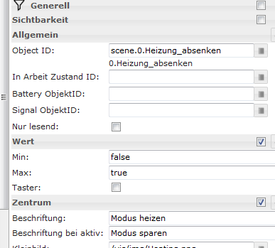

              Dann müssen beide Haken bei trigger weg. Habe mich davon leiten lassen, dass du reinen Taster oder eine Fernbedienung nehmen wolltest.
              Dann musst du ein widget Typ bool nehmen und mit dem Datenpunkt State der Szene verbinden.

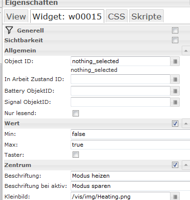

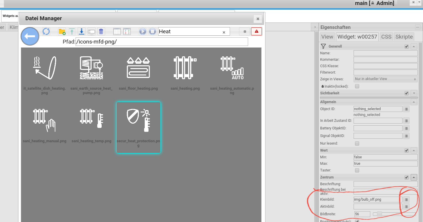

                Gibt es die Möglichkeit das Icon Lampe zu ersersetzen? Habe 2 Bilder (png) von einem
                Thermostat, welches ich anstatt der Lanpe nehmen möchte.

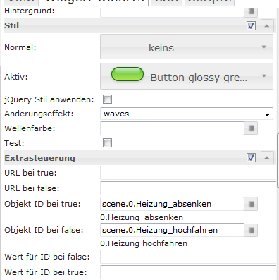

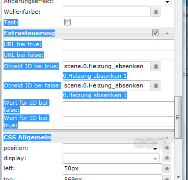

                  @blackangel15741:
                  Wenn ich jetzt die Lampe schalte `
                  Welche Lampe? Ich denke du wolltest keine hardwarebindung.

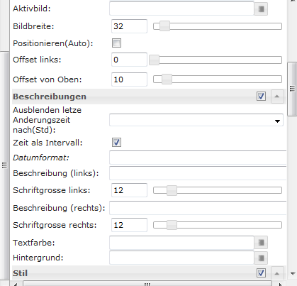

                  Was sind das für zwei Screenshots? (1+2)
                  Dementsprechend kann ich dir auch helfen.
                  True und false müssen beim verknüpften Datenpunkt sein, der erste Screenshot verwirrt mich.
                  @blackangel15741:
                  Gibt es die Möglichkeit das Icon Lampe zu ersersetzen? `
                  Klar! Siehe dir mal die letzten anderthalb Zeilen deines zweiten Screenshots an

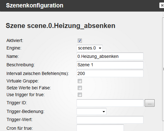

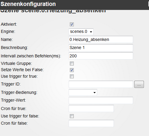

                      du legst zwei Szenen an.
                      Erste Szene: HeizungKalt (wenn möglich keine Leerzeichen und keine Punkte).
                      Zweite Szene: HeizungWarm
                      Erste Szene Einstellungen (ich nehme deinen Screenshot von oben und passe ihn an): 261_heizungkalt.png
                      Aktiviert: Ja
                      Enigne: Ist die Instanz scenes.0
                      Beschreibung: Sparmodus
                      Intervall zwischen Befehlen (ms): 200
                      Virtuelle Gruppe: nein
                      Setzte Werte bei False: nein
                      Use Trigger for true: nein und entsprechend dafür keine weiteren Einstellungen
                      Use Trigger for false: nein und entsprechend dafür auch keine weiteren Einstellungen
                      Zweite Szene HeizungWarm genauso
                      Dann zwei VIS Widgets im View-Editor auf die Arbeitsfläche ziehen, die einen Wert setzen können: zB metro Tile state
                      eines ist für kalt, eines für warm. Jeweils den entsprechenden Datenpunkt unter oid eintragen: scenes.0.HeizungKalt / bzw. ***Warm
                      Der Wert ist in beiden Widgets true.
                      Wenn die View lädst, wenn beide Widgets angezeigt. Wenn du auf eines klickst, wird das eine Widget auf die Farben (je nach Widgeteinstellungen) für "eingeschaltet" gehen, das andere auf "ausgeschaltet".
                      Der Grund für zwei Knöpfe ist einfach: Wenn tatsächlich alle Thermostate zB auf die Stromspar Set_Temperature gestellt worden sind, dann wird der Knopf der Szene entsprechend eingefärbt. Ist nur ein Thermostat (zB von Hand) verstellt, kann es mit einem Knopfdruck in beide Richtungen wieder "auf Kurs" gebracht werden.
                      Pix

                                Es müsste theoretisch auch mit einem widget on/offen gehen, wobei ich nicht weiß was dann passiert, wenn etwas manuell geändert wird.
                                Ich habe keine Heizkörper.
                                Die Szene hat einen Zustand true und einen Zustand false.
                                Alles dazwischen wäre "unbesimmt". Wenn das Widget jetzt aber immer wieder den Zustand false erzwingt, ist natürlich die manuelle Änderung eines Heizkörperthermostaten nicht möglich.
                                Zu dem Icon:
                                Bin leider nicht am PC und kann das so einfach nicht zeigen.
                                Wie ich dir bereits sagte waren auf deinem Screenshot noch die Felder "Kleinbild" und "Aktivbild " zu sehen.
                                Zu diesen Feldern gibt es einen Auswahl Button. Da kannst du schonmsl unter 1000en Icons wählen.
                                Auch der upload eigener Icons wäre möglich.

                                  Ich würde dann halt zwei verschieden Icon´s nehmen mit jeweils dem Wert true.
                                  Also bei mir habe ich keine 1.000 Bilder png zur Auswahl um z.B. die Lampe (bulb) zu
                                  ersetzen. Habe eigene png gestaltet aber wie bekomme ich die nun hochgeladen?
                                  und wie kann ich die Auswahl steigern? Habe vielleicht 40 zur Auswahl aber keine 1.000.

                                    und wie kann ich die Auswahl steigern? `
                                    Es gibt Icon Sätze als Adapter. Die kann man zusätzlich installieren.
                                    Ich weiß nicht wie viele standardmäßig installiert sind, aber hast du auch in anderen Ordnern und Ebenen gesucht?
                                    Zum upload gibt es den nach oben gerichteten Pfeil in meinem Screenshot, der aktiv wird wenn man auf der richtigen Ebene ist.
                                    Wenn man mit der Maus darüber stehen bleibt müsste eine bubble help aufgehen, die den korrekten Pfad angibt.

                                      Die Möglichkeit eigene png zu importieren/ hochzuladen habe ich zwischenzeitlich gefunden "Ordner Vis.0" da wird der Pfeil Upload aktiviert.
                                      Und welche png oder widget wären geeignet? Also es soll ja erkennbar sein, welcher Zustand gerade
                                      geschaltet wurde z.B. Thermometer leuchtet blau = Heizung absenken
                                      rot = Heizung hochfahren
                                      Ein Button drücken der voher und nachher gleich aussieht macht für mich kein Sinn.
                                        @blackangel15741:
                                        Ein Button drücken der voher und nachher gleich aussieht macht für mich kein Sinn. `
                                        Das gibt es so viele Möglichkeiten.
                                        Ich hatte ja schon in meinem Screenshot die stellen markiert, an denen einmal das Kleinbild (Icon für off) und dann das Aktivbild (Icon für on) eingerichtet werden kann.
                                        Dann kann man natürlich noch die buttonfarbe je nach Zustand ändern oder/und die Icons in verschiedenen Farben auswählen, wenn es denn unbedingt identische sein sollten. Eine Beschriftung kann je nach Zustand wechseln,….
                                        Ich weiß schon leider nicht, was du bisher gemacht und wo gesucht hast.
                                        Ich habe dir anhand einzelner Screenshots versucht den Weg zu zeigen.
                                        Wo hängt es denn?
                                        Mach doch da mal einen Screenshot von.
                                        Rainer

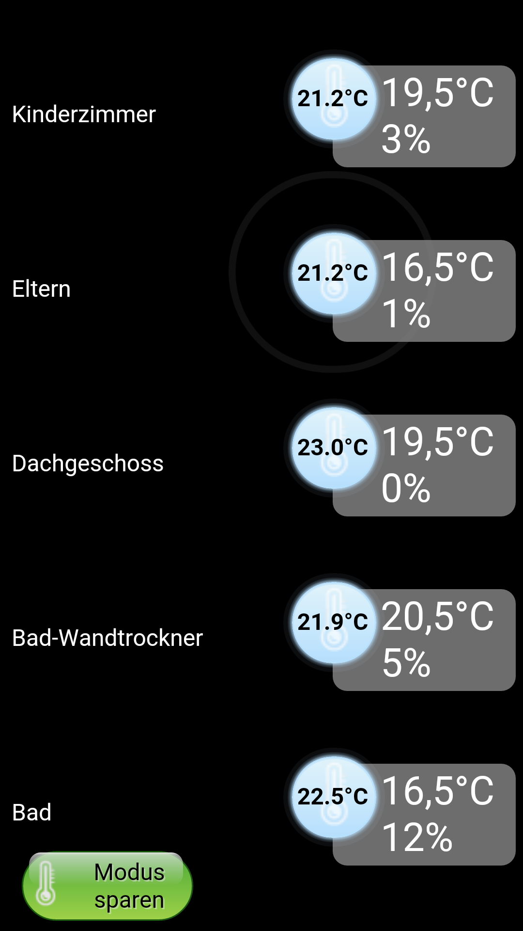

                                          ok, bin dem Ziel schon Nahe….
                                          Alle 5 Thermostate werden jeweils abgesenkt oder hochgefahren.
                                          Habe das hqwidgets on/off genommen mit zusätzlichem Symbol eines Thermometers
                                          ......grau (normal) mit Aufschrift Modus heizen.
                                          Wenn ich es aktiviere wird es (aktiv) grün und die Aufschrift Modus sparen erscheint.
                                          Problem: Wenn die App (iobroker.vis) auf dem Smartphone beendet wird also richtig mit taskkiller o.ä.
                                          und dann erneut gestartet wird, dann ist der Button immer grau (normal) - Modus heizen.
                                          Wenn vor dem Kill der App der Button grün geleuchtet hat (aktiv) für den Modus sparen, startet jetzt die App und der Button ist grau (normal) =Modus heizen obwohl der Zustand ja noch immer Modus sparen ist.
                                          Wie bekomme ich es hin, dass der aktuelle tatsächliche Zustand erkannt wird, also wenn Spartemperatur läuft soll der Button beim starten der App grün sein.
                                          Hier noch Screenshoots von meiner App, finde die für´s erste Mal mit iobroker ganz supi.
