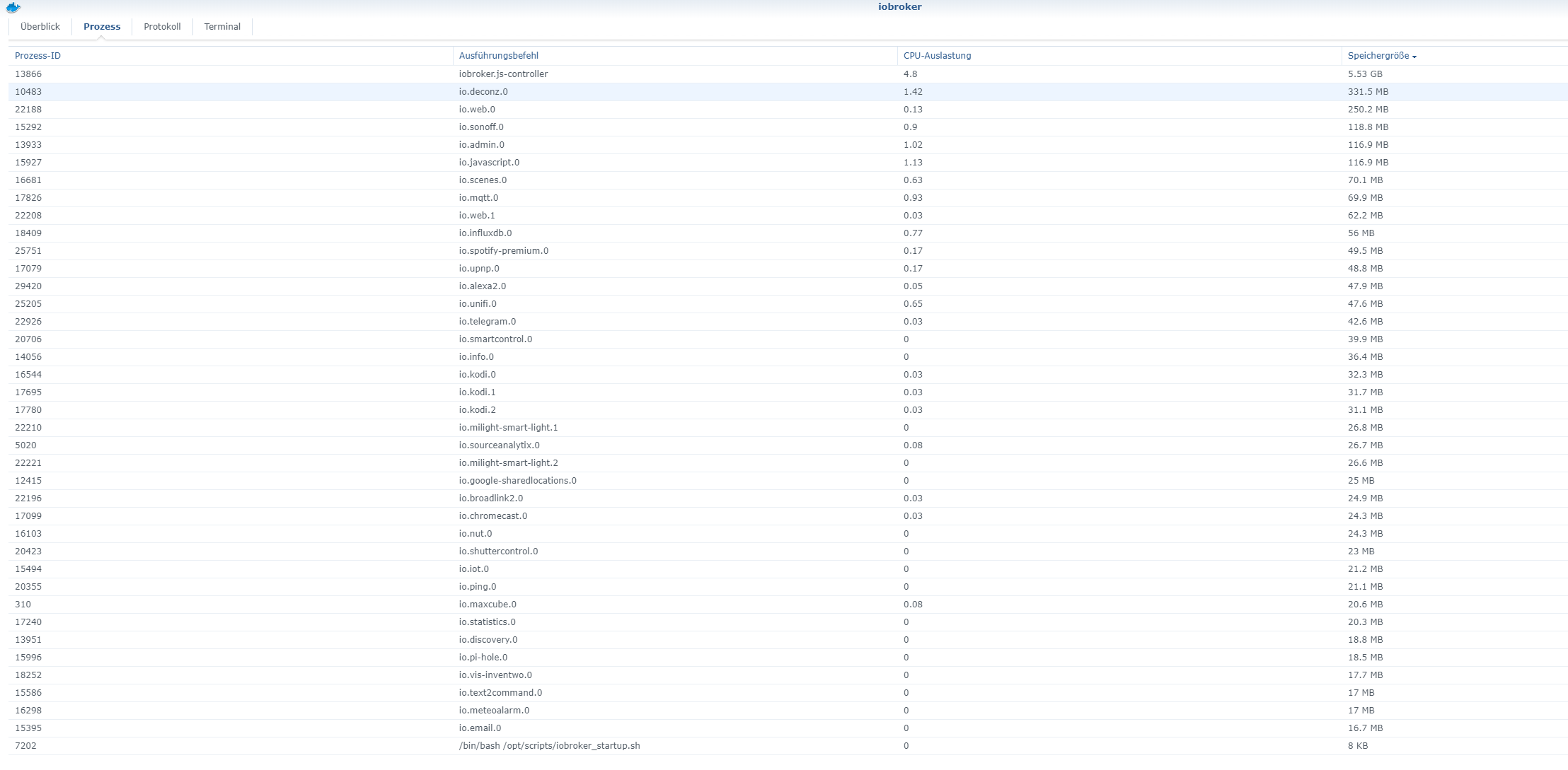

    Moin zusammen,
    ab und an ärgert mich der broker etwas. Hin und wieder verbraucht der js-controller unmengen an RAM.
    Dann wird das ganze System ziemlich langsam.
    Nach einem Neustart ist alles wieder entspannt und bleibt es auch oft mehrere Wochen.
    Hat jemand schon mal ein solches verhalten gehabt?
    Software ist auf dem aktuellen prod Stand.

        @Homoran Naja er läuft sonst bei max 2 GB. Dann ist auch alles schnell und stabil.
        Irgendwann wird der Prozess dann ~6GB groß und ioBroker wird immer langsamer.
        Das Hostsystem hat zum Glück mehr als ausreichend RAM. Allerdings kann ich noch nicht nachvollziehen warum er das tut.

            @Homoran EIgentlich nicht. Reservierter Speicher wird anders angezeigt.
            Hier wird der Speicher wirklich in Anspruch genommen
