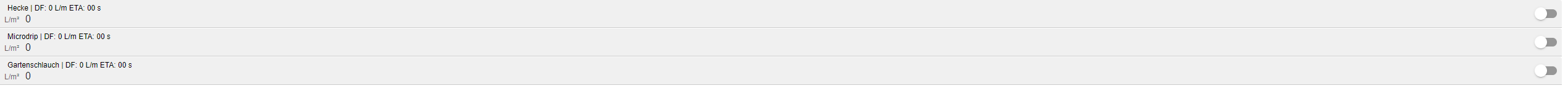

    Ich finde die Widget Gruppen super - vor allem Dank der groupAttr Funktion. Damit kann man Gruppen aus mehreren Widgets bauen, und diese Gruppe mehrfach verwenden - jeweils mit anderen Attributen - z.B. anderen Object IDs.
    Kopiere ich jetzt eine Gruppe mehrfach, und will dann etwas ändern (z.B. die Position des Schalters ändern), muss ich in jede Kopie rein, und jede Kopie ändern.
    Schön wäre es, wenn eine Änderung in einer Gruppe auch in allen Kopien dieser Gruppe wäre.
    Gibt es sowas?
    Ich weiß, dass das theoretisch möglich ist, wenn ich statt einer Gruppe eine eigene View mache, und diese View dann über das "View in Widget" Widget mehrfach positioniere. Dann habe ich zwar den gewünschten Effekt, eine View kennt aber keine groupAttr, und ich kann darüber zwar Kopien meiner View erstellen, aber jede Kopie nicht mehr mit eigenen Parametern versehen.
    Im Endeffekt brächte man eine Funktion um mehrere Widgets zu einem neuen Widget zusammenfügen zu können.
    Erstellt man eine Gruppe, und klickt dann mit der Rechten Maustaste auf diese Gruppe, erscheint der Menüpunkt "Vorlage erstellen".
    Zu diesem Menüpunkt habe ich aber leider keine Doku gefunden. Ist da eventl. schon eine solche Funktion angedacht worden?
