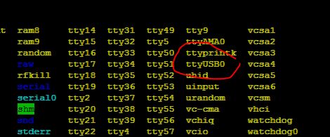

    Hallo Ihr,
    ich habe das Problem das ich keinen Com-Port mehr auswählen kann. Unter /dev/ wird er richtig angezeigt und verschwindet auch wenn ich den Stecker ziehe –> ttyUSB01
    In den MySensors Einstellungen wird mir nur kein COM Port angezeigt . . .
    Hat jemand eine Idee?

        Ja, es ist auch egal ob er gestartet oder gestoppt ist.
        Das Gateway funktioniert auch am Laptop und ging vorher auch. Ich musste komplett neu aufsetzten und habe den Ordner iobroker-data noch retten können. Aber auch eine neuinstallation des Adapters MySensors bringt kein Erfolg

          Im Log steht:
          mysensors-0	2016-10-21 13:42:12.978	warn	Module serialport is not available

              takero78
              Jap. . .
              Funktioniert wieder ;-) Problem war der Fehlende serialport . . .
              MySensors neu drüber installiert und siehe da es geht:
