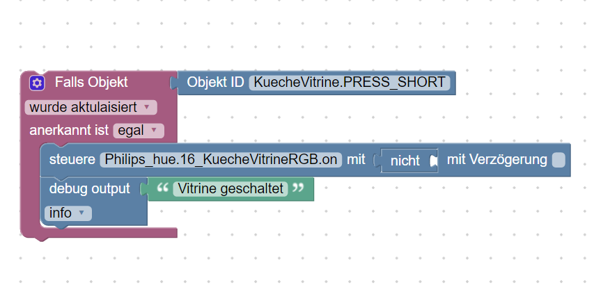

    moin versuche gerade einen Homematic Taster mit einer Hue Lampe zu verbinden.
    Laut der Hilfe wandelt der Baustein Not true in false und umgekehrt um.
    Daraus habe ich dieses Script zusammen geklickt.
    Passieren tut nichts. Wenn ich hinter den Baustein Nicht ein True Baustein einfüge wird einmal von true in false negiert. Funktioniert auch mit dem False Baustein. Laut Hilfe wie ich es verstanden habe sollte nur der Baustein Not in beide Richtungen negieren.
    Wer kann mir weiterhelfen!

      Hallo
      Setzte doch mal "Wert von Philips…...." bei dem "nicht" ein.
      Dieser Datenpunkt soll doch getoggelt werden.

        Super Danke für den Vorschlag!! So funktioniert es jetzt!
