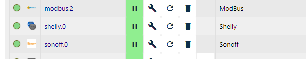

      kann mir jemand sagen, was ich machen kann damit meine Shelly´s wieder geladen werden. Adapter läuft.
      habe bereits die Version 4.0.2 installiert..........findet aber nichts.
      LG, Elkja

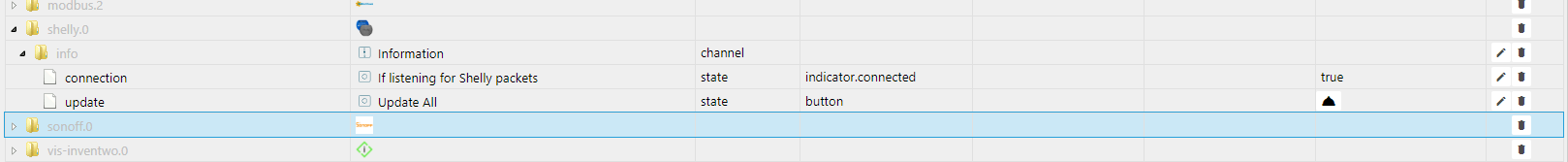

            @Elkja keine shellys in den objekten? was sagt LOG?
            • E
              Elkja last edited by
              • E
                ja keine Objekte

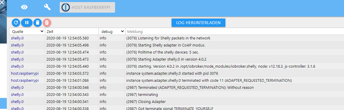

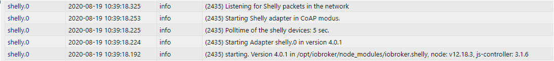

                  @Elkja stopp mal den udapter, update via GIT auf 4.0.2, neu starten. log auf debug, posten.
