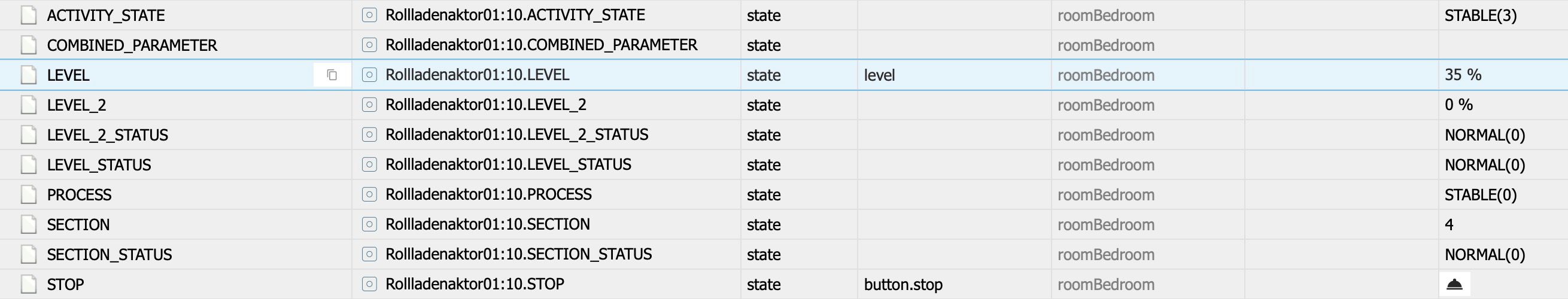

    Über den Datenpunkt LEVEL kann ich dann die Behanghöhe steuern.
    Soweit so gut. Das funktioniert auch. Was mir jetzt aber aufgefallen ist, wenn ich dort nun einen neuen Wert eingeben. Sagen wir mal von 25% auf 35%, dann steht dort kurz 35% wird aber direkt danach wieder zweimal mit 25% überschrieben. Erst nachdem der Rolladen seine fahrt auf 35% beendet hat wird der Datenpunkt mit 35% aktualisiert.

      @vain sagte in HM-RPC: Level-Werte werden mehrfach überschrieben:
      Ist das bei allen Rolladenaktoren so das der wieder auf den alten Wert zurück springt und erst nach dem Ende der Fahrt aktualisiert wird?
      Damit Homematic typisch.
      Einen sinn ergibt das bei HmIP allerdings nicht.
      Bei HM gab es nur einen Kanal, der war zum einstellen und als Status.
      Da zeigte der Wert immer den Status an. Also nix Rückspringen auf alten Wert, sondern Statusanzeige mit kurzer Einblendung des Sollwerts.

                  Es ist auf jeden Fall so, dass du in den Datenpunkt deinen Ziellevel einträgst.
                  Den liest HM aus und beginnt sich zu bewegen.
                  In dem Moment kommt aber auch nochmal der aktuelle Level zurück, und der Ziellevel wird erst nach erreichen vom Aktor bestätigt
