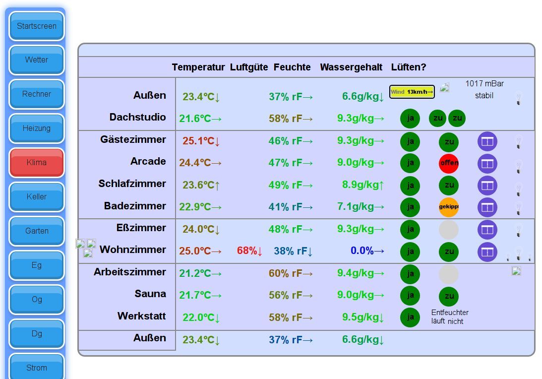

      @BLRD sagte in Visualisierung eines State Datenpunktes:
      bei einem Schalter kann ich dies
      nimm einen solchen Schalter z.B. HQ-Widgets on/off und schalte ihn auf nur anzeigen/nicht bedienbar o.ä.
      ich weiß gar nicht mehr was ich bei den Fenstern genomen hatte - hat sogar drei Zustände

          bin nicht am System, aber kann man beim on/off nicht min und max definieren und dann 0/2 nutzen?
            @Homoran sagte:
            Mit "basic - Bulb on/off" kann man es so machen.

              @Homoran
              Danke Homoran so "min und max definieren und dann 0/2 nutzen?" geht es Danke!
