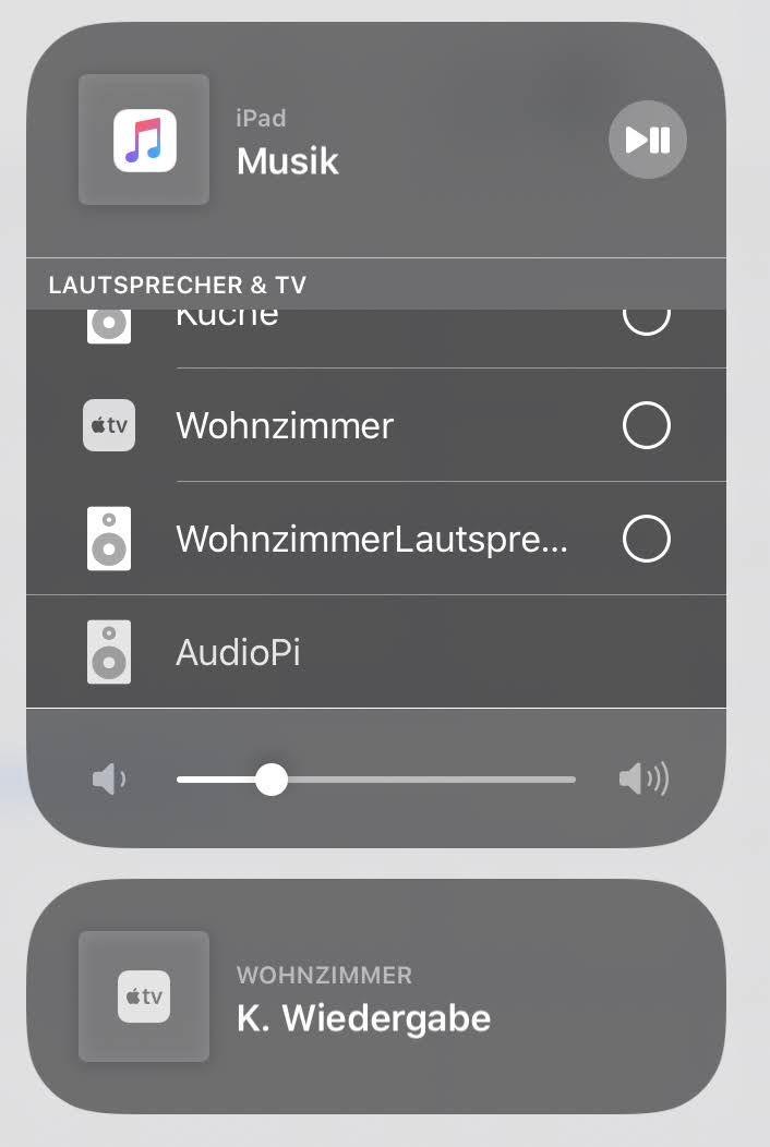

    ich habe zwei einfache Lautsprecher von TopVision von Amazon. Diese können AUX. Ich habe nun auf einem RasPi nach diese Anleitung das hier installier: shairport
    Die Musikwiedergabe funktioniert. Aber ich kann nicht mehre Lautsprecher auswählen. Muss ich da noch etwas mit den Gruppen machen oder wie? Hat jemand von euch eine bessere Idee?

      Du hast den/die Lautsprecher an einen raspi angeschlossen. Mit shairport ist dieser genau ein Ziel, das von iOS angesprochen werden kann.
      Mehrere Ziele zu einer Gruppe zusammenfassen geht über iTunes

        Da ist kein Kreis.
        Ich kann somit nicht mehre Räume gleichzeitig auswählen.

          Dann prüfe noch einmal die Installation und insbesondere ob alle dazugehörigen Dienste auf dem pi laufen. Soviel ich weiß sind da mehrere notwendig
