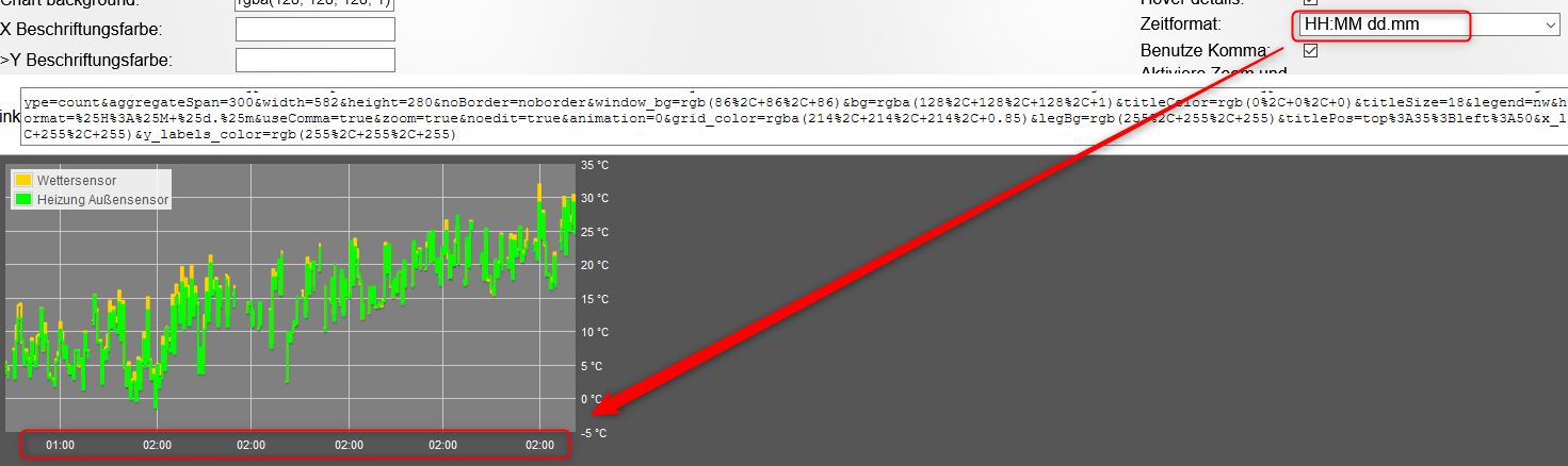

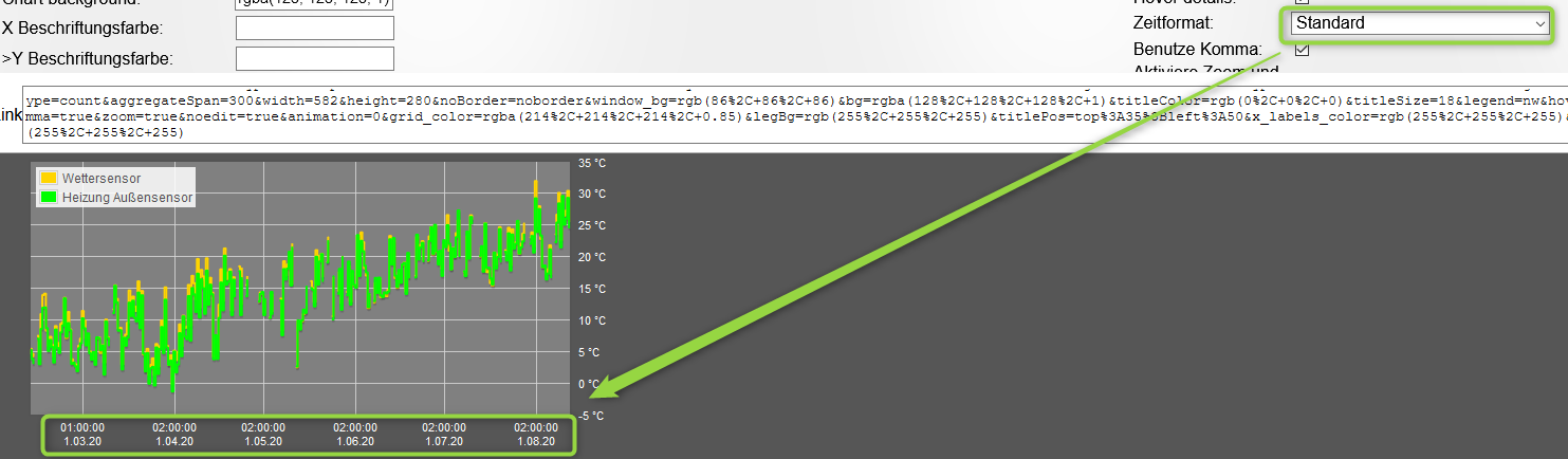

    mir ist ein Fehler bzgl. der Beschriftung der Zeitanzeige in Flot-Diagrammen aufgefallen, die insb. bei länger angezeigten Zeiträumen von mehr als drei Monaten zum Tragen kommt.
    Möchte man sich z.B. einen Zeitbereich von einem halben Jahr anschauen, dann funktionieren die Einstellungen "Standard" und "HH:MM mm.dd".
    Bei allen anderen Einstellungen wird aber immer nur die Zeit angezeigt.

        @dtp
        Hallo Thorsten.
        Das kann ich bestätigen.
        Das mit dem Punkt habe ich bereits direkt im URL versucht irgendwie abzufangen, ohne Erfolg, auch habe ich auf der Flot Homepage keinerlei Info finden können.
        Die fehlenden Tagesdaten habe ich auf das reduzieren der Werte bei der x-achse zurückgeführt, wobei mich mehr der Tageswechsel um 02:00 stört, der vermutlich wegen der UTC Verschiebung existiert. Das würde auch das fehlende Datum begründen, wenn z.b. nur noch alle 12/24 Stunden eine skalenbeschriftung erfolgt

        @Homoran
        Ich glaub, einen Punkt am Ende mag Flot einfach nicht. Ist vermutlich der englischsprachigen Herkunft geschuldet. ;)
        Die fehlenden Tagesdaten scheinen mir aber eher ein Bug des Adapters zu sein. Stellt man z.B. nur drei Monate als Zeitfenster ein, dann werden sie korrekt wiedergegegen. Erst darüber, insb. ab 6 Monate, fehlt das Datum und es wird nur noch die Uhrzeit angezeigt.

            @dtp sagte in Fehler in Flot bei Zeitanzeige für lange Zeiträume:
            Jetzt bin ich gemein ;-)
            8 Monate und (alles) da!
            (Mehr Daten habe ich nicht - habe ich schon aus diversen Installationen und Backups zusammengestoppelt - deswegen die Lücken)
            aber das gibt einen Hinweis auf die mögliche Ursache
            Es sind nur noch Datumse, keine Uhrzeiten

              @Homoran sagte in Fehler in Flot bei Zeitanzeige für lange Zeiträume:
              Nun ja, das schrieb ich ja schon im Ausgangsposting, dass es Einstellungen gibt, mit denen es funktioniert. ;)
              Es sind exakt die Einstellungen aus deinem 3. screenshot, bei denen es bei dir nicht funktioniert.
                tut es bei mir ja auch nicht, deswegen sagte ich ja ich sei gemein (aber das ist ja eh bekannt).
                Aber bei mir tut es es erst dann nicht, wenn:
                • ich mehr als 8 Monate nehme, oder
                • die Auflösung (das Fenster) verkleinere
                Es muss also doch etwas mit dem zur Verfügung stehenden Platz zu tun haben, und mit der Zeitzone.
                Anschließend steht dann immer nur noch 02:00 an den Gitterlinien, was 00:00 UTC ist
