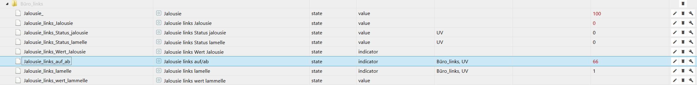

      Hallo Zusammen
      Bin neu im IO Broker.
      Habe die ETS Datei importiert habe es schon hingekriegt das die Lampen ein und ausschalten und ich sie dimmen kann inkl. Rückmeldung.
      Soweit so gut. Leider kriege ich die Jalousien nicht hin. Welches Widget muss ich in der Viso nehmen ud welche Werte muss ich vom KNX Adapter verwenden. Jalousien Aktor ist ABB jas 4.230.
      Fogende Werte habe ich zur Auswahl:
      Habe in den Widgets auch keine Möglichkeit die Lamellenstellung anzuwählen.
      Bitte um Hilfe oder einen Ansatz.
      Gruss Adsid
