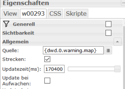

    hallo
    in einem Datenpunkt steht eine URL, die auf ein Bild verweist.
    Wie kriege ich das Bild ins VIS ?
    Das Widget "image" bietet als Quelle keinen Datenpunkt an, stattdessen meldet sich der
    Dateimanager.
    Danke schonmal für euren Support

      @Tilimanka
      Den Datenpunkt als Binding eintragen .
      {0_userdata.0.MeinDatenpunkt}
      oder hier auch erklärt : Link Text

        okay
        das image widget sieht bei mir jetzt so aus:
