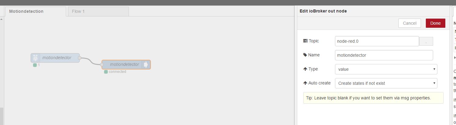

    zwar kommt gleich ein GPIO-Blockly-Zusatz von Bluefox 8-) aber da ich gerade mit Node-Red spiele und es zum 1. Mal probiere:
    Ich lese einen Bewegungsmelder am GPIO vom Raspi 3 aus. Das funktioniert auch, bei Bewegung erscheint eine 1, und geht dann auf 0 nach der im Sensor eingestellten Zeit.
    Ich will nun einfach diesen Status in ein Objekt bringen.
    Wie auf dem Bild klappt das nicht. Er legt einfach kein neues Objekt an trotz Adapterneustart und iobnroker Neustart.
    Wie gesagt, der linke Teil klappt, der rechte irgendwie nicht.
    Ich weiß, absolute Noob Frage, wahrscheinlich ist das zu einfach. Habe auch andere Flows angeguckt und importiert aber ich komme einfach nicht drauf.

      Hi. Unter Topic muss der komplette Name des States stehen und nicht nur node-red.0.
      Also z.b.
      node-red.0.motiondetector
      Unter name kann man ein Label für die Anzeige und für das Log eingeben. Mehr bewirkt dieser nicht.

        Es klappt!
        1000 Dank!
        Ich dachte der Name wird erzeugt durch das Feld "Name" und oben unter Topic kommt nur der Pfad rein.
