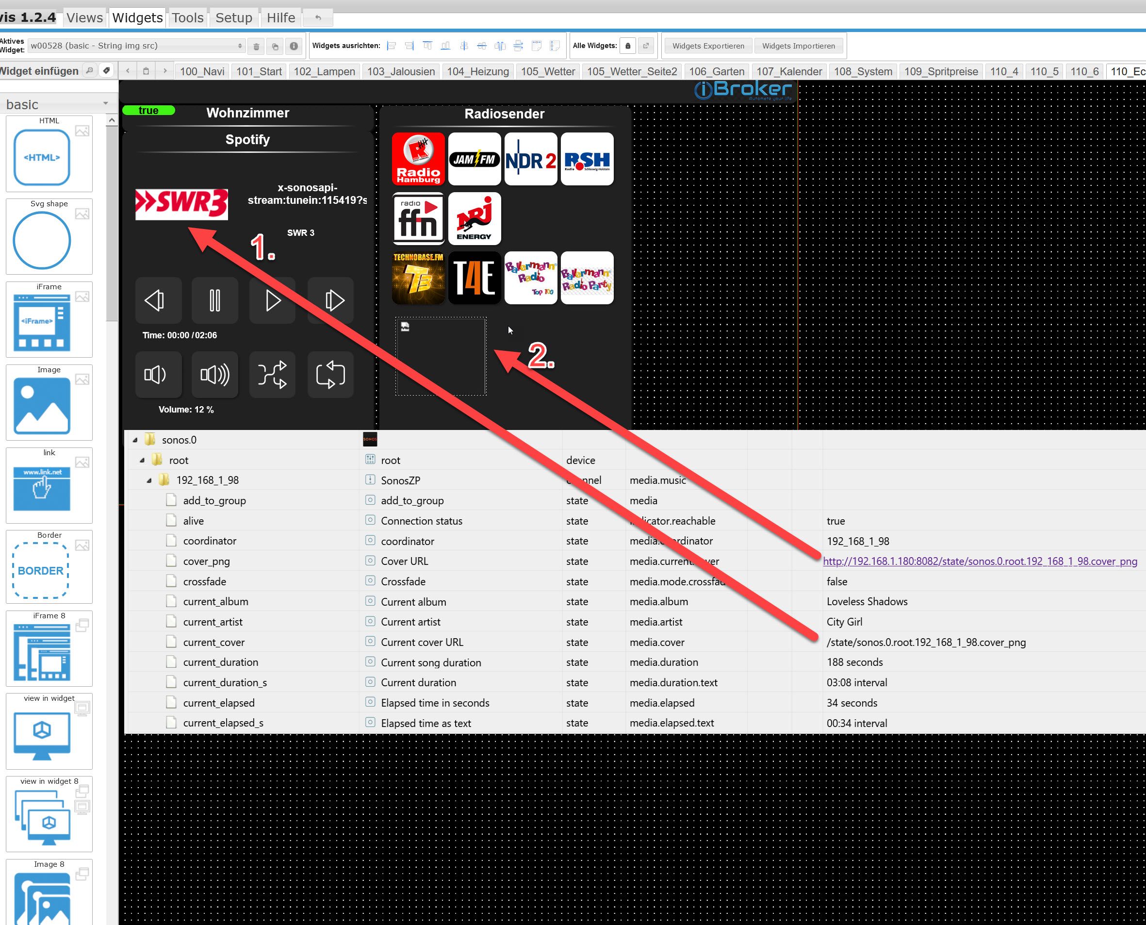

    ich bin gerade dabei meine Steuerung der Sonos in der VIS zusammen zubauen.
    Das meiste klappt auch schon ganz gut. Allerdings wird mir das Cover Bild nicht in der App angezeigt.
    In der App sieht es bei beiden Widget so aus wie bei der Nummer 2.
    Beide Widgets sind String img src. Dem ersten habe ich die State ohne http zugewiesen. Dies wird im Browser angezeigt aber in der App nicht. Dann habe ich gelesen das es ein http benötigt. Dies ist in dem Sonos Adapter auch enthalten. Habe ich dann in dem 2ten Widget ausprobiert. Leider ohne Erfolg.
    Hat jemand eine Idee?
