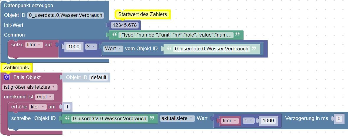

          @helmut1963 sagte:
          so kompliziert wollte ich es als Einsteiger nicht haben...
          Dann versuche es mit Blockly:
          Common: {"type":"number","unit":"m³","role":"value","name":"Wasserverbrauch","read":true,"write":false}
          H 1 Antwort Letzte Antwort
            @helmut1963 sagte:
            H Offline
            H Offline
            helmut1963
            Ok, danke. Das meinte ich. Nun hab ich mal eine Grundlage mich in Blockly reinzudenken.
