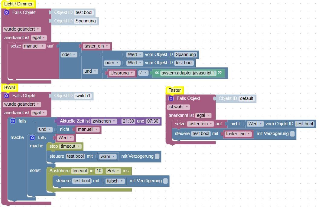

          @Phinix
          Für manual_active wertest Du 3 Datenpunkte aus: 1 "on" und 2 "level". Der BWM wirkt nur auf "on". Da ich kein Hue habe, für mein Verständnis:
          • Wie ist die Hardware-Konstellation ?
          • Gibt es direkte Verknüpfungen (Taster) ?
          • Wenn "on" auf false geht, bleibt "level" erhalten oder geht "level" auf 0 ?
          Zeile 22: Ich bin davon ausgegangen, dass der Taster per Hardware wirkt. Wenn der Taster per Script schaltet, funktioniert es so nicht.
          @Phinix sagte in Lichtsteuerung mit Bewegungsmelder und Vis-Button:
          sobald der BWM auslöst, wird die Variable an meinem ersten Trigger ebenfalls wieder wahr.
          Das kann ich in einem Test nicht nachvollziehen:
          13:27:25.693	info	javascript.1 (1906) script.js.blockly.Manuell_Blockly: Wert: 25, manuell: true
          13:27:43.148	info	javascript.1 (1906) script.js.blockly.Manuell_Blockly: BWM: true
          13:27:46.481	info	javascript.1 (1906) script.js.blockly.Manuell_Blockly: BWM: false
          13:28:17.541	info	javascript.1 (1906) script.js.blockly.Manuell_Blockly: Wert: 0, manuell: false
          13:28:28.169	info	javascript.1 (1906) script.js.blockly.Manuell_Blockly: BWM: true
          13:28:28.172	info	javascript.1 (1906) script.js.blockly.Manuell_Blockly: Wert: true, manuell: false
          13:28:31.787	info	javascript.1 (1906) script.js.blockly.Manuell_Blockly: BWM: false
          13:28:41.800	info	javascript.1 (1906) script.js.blockly.Manuell_Blockly: Wert: false, manuell: false
          "test.bool" wird durch den BWM geschaltet.

            @Phinix
            Wenn der Taster per Script schaltet, muss er zusätzlich ausgewertet werden:
            P 2 Antworten Letzte Antwort
              @Phinix

                • P Phinix
                  So ich konnte nun das Script testen. Das Problem kommt vom Hue Adapter, bzw ich kann es auch nicht ganz nachvollziehen.
                  Der BWM schaltet, Licht geht an, Variable manual_active ist falsch. Alles gut.
                  Aber nach ein paar Sekunden werden die States vom Hue Adapter aktualisiert und setzen dadurch manual_active auf wahr.
                  Hier mal im Log:
                  2020-08-05 17:53:11.305  - javascript.0 (1228) script.js.Lichtsteuerung.Control_Arbeitszimmer_Beleuchtung_neu: Start
                  2020-08-05 17:53:11.305  -  javascript.0 (1228) script.js.Lichtsteuerung.Control_Arbeitszimmer_Beleuchtung_neu: 0
                  2020-08-05 17:53:11.305  -  javascript.0 (1228) script.js.Lichtsteuerung.Control_Arbeitszimmer_Beleuchtung_neu: Licht an
                  2020-08-05 17:53:11.305  -  javascript.0 (1228) script.js.Lichtsteuerung.Control_Arbeitszimmer_Beleuchtung_neu: Manuell: 0
                  2020-08-05 17:53:11.305  -  javascript.0 (1228) script.js.Lichtsteuerung.Control_Arbeitszimmer_Beleuchtung_neu: Wert:  100
                  2020-08-05 17:53:13.727  -  javascript.0 (1228) script.js.Lichtsteuerung.Control_Arbeitszimmer_Beleuchtung_neu: Manuell: 0
                  2020-08-05 17:53:13.727  -  javascript.0 (1228) script.js.Lichtsteuerung.Control_Arbeitszimmer_Beleuchtung_neu: Wert:  55
                  2020-08-05 17:53:24.195  -  javascript.0 (1228) script.js.Lichtsteuerung.Control_Arbeitszimmer_Beleuchtung_neu: Manuell: true
                  2020-08-05 17:53:24.195  -  javascript.0 (1228) script.js.Lichtsteuerung.Control_Arbeitszimmer_Beleuchtung_neu: Wert:  100
                  Man achte auf die zeitlichen Abstände der letzten vier Einträge. Obwohl eigentlich nichts mehr passieren sollte. Die Werte sind in den States konstant mit 100, ich weiß nicht woher die 55 kommt...
                  Das ist mein Script dazu:
                  Ich habe versucht das Ganze mit local_lock zu blockieren, also wenn der Adapter die Werte aktualisiert - aber die Zeiten variieren, von dem her kann ich dies nicht wirklich sauber abfangen.
                  @Phinix sagte:
                  Das ist doch eine Lichtsteuerung (keine Jalousien) ?
                  Hast Du eine Rampe für die Änderung der Helligkeit eingestellt ?
                    @Phinix sagte:
                    P Offline
                    P Offline
                    Phinix
                    Ja es handelt sich dabei um eine Lichtsteuerung und eine Rampe habe ich nirgends eingestellt...
                      @Phinix sagte:
                      P Offline
                      P Offline
                      Phinix
                      Ich konnte nun das Script komplett zum Laufen bringen. Und zwar steuere ich nicht mehr den dimmer state sondern den bri (brightness) state der Lampen. Dieser wird beim synchronisieren nicht mehr abgeändert.
                      Ich danke dir für deine Hilfe :)
