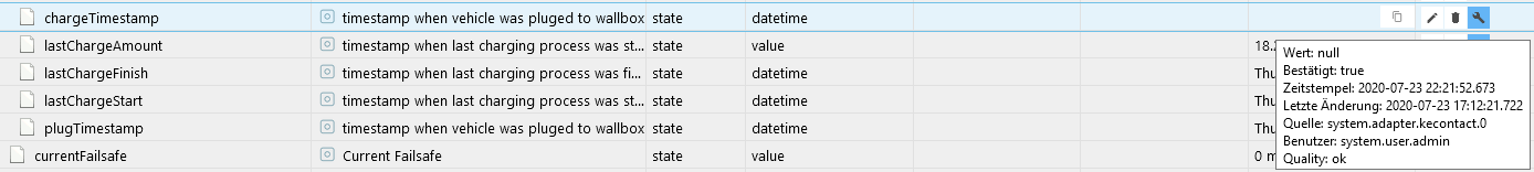

    Ich habe einen State vom Typ datetime:
    Diesen habe ich über das "basic - timestamp"-Widget in vis zur Anzeige gebracht:
    Wenn dort ein Timestamp drinsteht, wird dieser auch korrekt angezeigt. Wenn er nun aber gelöscht wird (Wert null), dann zeigt das Element kein leeres Feld an sondern den Timestamp der letzten Änderung (als wann das Feld auf null gesetzt wurde).
    Und nein, ich habe nicht das "basic - Last Change Timestamp" widget genommen.
    Was mache ich falsch?
    Ich habe es auch schon mit "existiert" versucht oder "!=" und "null". Es hat leider auch ncht zum Erfolg geführt...
