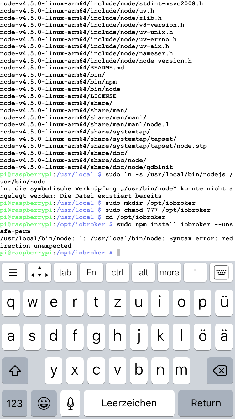

    ich bin neu im Forum und ebenfalls nicht der Linux Spezialist ;-)
    Ich habe ein Problem meinen ioBroker neu zu installieren. Da ich es geschafft habe ( wie auch immer) den bisherigen ioBroker zu Schrotten.
    Leider bekomme ich nun bei der installationnimmmer folgenden Fehler.
    Ich hoffe mir kann einer von euch weiterhelfen
    Danke schon mal.

      Hast du einen Reboot gemacht nach der nodejs Installation, wie in der Anleitung unter der Überschrift "Installation Node.js Punkt 4.3" steht?
      Punkt 5 auch ausgelassen (nur für Raspi 1)?
      Was sagt "node -v", hast du auch nicht gemacht laut deinem Screenshot :lol:

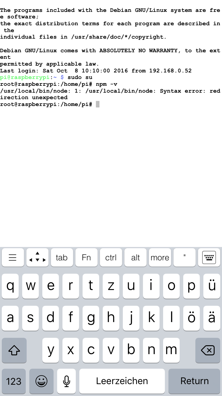

              Wie kann ich die Versionsabfrage von Npm machen??? :-)
              • HomoranH Nicht stören
                npm -v
                Wirklich als root oder als pi mit sudo?
                Und den symlink musst du nur anlegen, wenn die versionsabfrsgen für node und npm nicht funktionieren.
                Siehe Punkt 7 der Anleitung
                ` > Nach der Installation das Kommando „node -v“ muss node.js Version zurückgeben. Falls es nicht passiert, dann sollte noch Alies erzeugt werden:
                sudo ln -s /usr/local/bin/nodejs /usr/bin/node `

                  Wirklich als Root
                  Fehlt mir dann npm??
                    Anscheinend fehlt dir node und npm. npm kommt mit der node Installation.
                    Da ist irgendetwas schief gelaufen.
                    Karte neu formatieren, raspbian neu drauf und dann genau nach der Anleitung vorgehen.
                    Oder besser mal eine andere Karte nehmen.
                    Insbesondere wenn das die selbe Karte ist, die geschrottet war!
