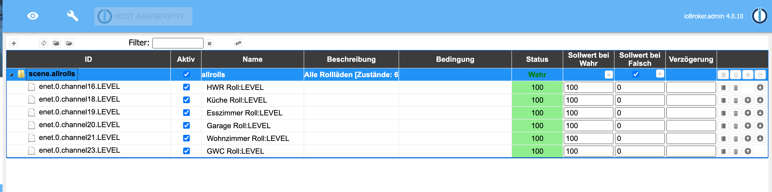

    • Ich habe eine Szene mit dem Szenen Adapter angelegt, die ich manuell schalten kann
    • In dieser Szene sind alle Rollos. Klappt super.

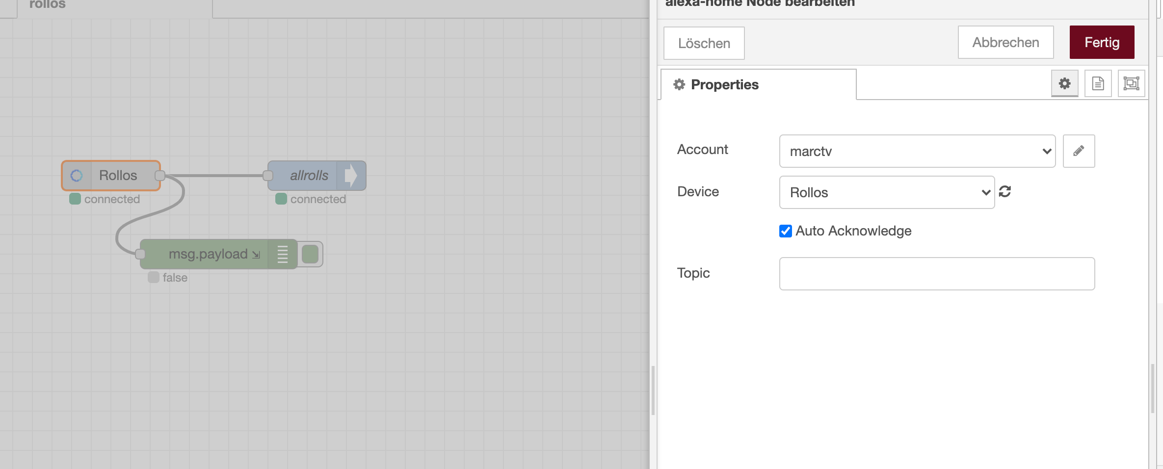

    Die Szene ist in Node-RED ausgewählt und mit dem Alexa-Home-Node verbunden. Dieser zeigt auf das Device "Rollo" welches die Debugmeldungen liefert. Wieso schaltet er mit dem true false nicht auch die Szene?
    Screen Shot 2020-07-17 at 23.37.05.png Screen Shot 2020-07-17 at 23.37.10.png Screen Shot 2020-07-17 at 23.37.19.png Screen Shot 2020-07-17 at 23.42.59.png Screen Shot 2020-07-17 at 23.43.12.png Screen Shot 2020-07-17 at 23.36.03.png
    Kann mir jemand bitte helfen? Das muss ja was in Node-RED sein zwischen den beiden Elementen "Alexa-Home-Node" und dem iobroker Node mit der Szene. Oder?

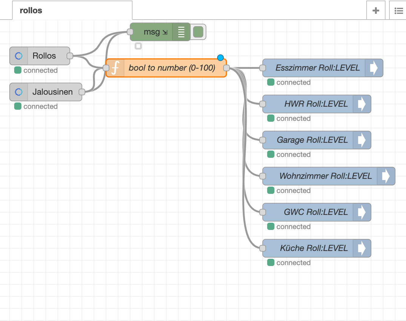

      Ich habe es nun ohne Szene genutzt und spreche die Rollos direkt an.
