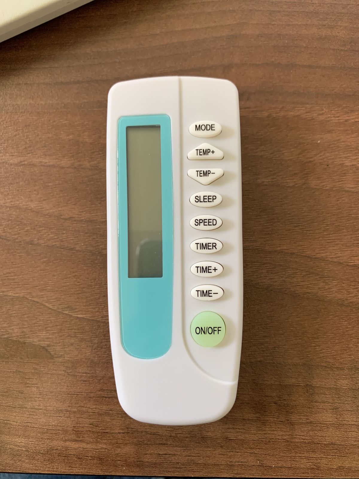

          markwien
          Die Fernbedienung ist angekommen - danke an swegon München.
          Schön ist sie nicht - gerade zu hässlich wenn man sie mit aktuellen Anlagen anderer Hersteller vergleicht...
          im AliExpress gibt es sie um 1,2 eur aber leider auf andere Hersteller codiert.
          Fernbedienung funktioniert mit den Thermostaten.
          Habe bei Banggoods einen broadlink mini3 bestellt (12 eur) der aus uk gesendet wird ca 1 Woche ...
          Update Ende
          Lg
          Mark
