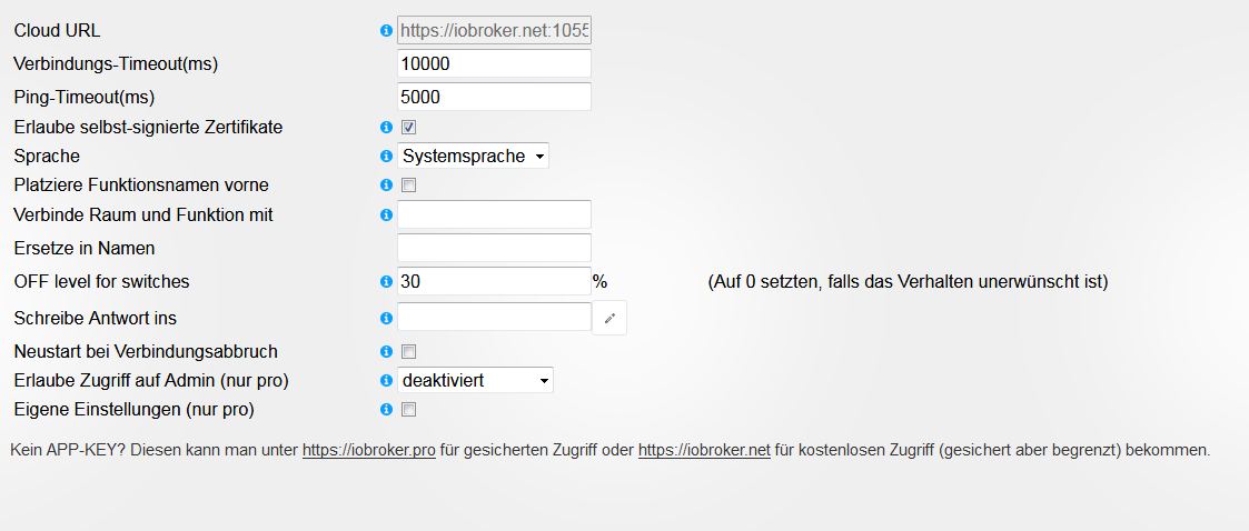

    was soll mit dieses Fenster sagen: 639_zwischenablage02.jpg
    Das sagt doch nur dem Entwickler was…..
    Soll ich noch länger warten als 30 min?

            @navino:
            Das sagt doch nur dem Entwickler was…. `
            Korrekt, das dient der Weiterentwicklung.
            Der node-red-Adapter benutzt externe Pakete. Die sind jetzt geändert worden und werden in Zukunft nicht mehr unterstützt.
            Bluefox wird in einer der nächsten Versionen Änderungen einbauen.
            @navino:
            Soll ich noch länger warten als 30 min? `
            kommt auf deine Hardware an, und ob du die build-essential installiert hast.
            Node-red ist ein sehr umfangreiches Paket, da dauert das Update schon sehr lange (ob 30 Minuten weiss ich nicht). Wenn dann noch einzelne Pakete auf dem ioBroker Server selber compiliert werden müssen kann es wirklich seeeehr lange dauern.
            Insbesondere, wenn auf dem Raspi noch was anderes läuft.
            Was sagt denn "top" auf der Konsole dazu?
