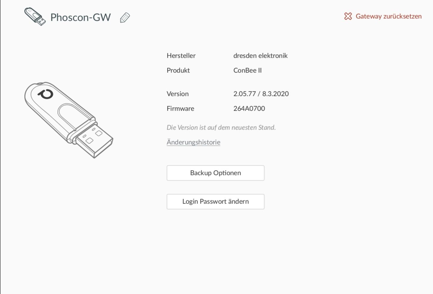

    nach der Anleitung von Dresden Elektronik habe ich ein update der Firmware für den Conbee 2 durchgeführt. Nun kann ich mich zwar noch bei Deconz einloggen, das Gateway meldet aber: Firmware nicht verbunden, weder der Hersteller noch das "Produkt" ist eingetragen. Zigbeekanal steht auf 0. Habe sowohl das Backup für Phoscon als auch das für Deconz zurückgespielt. Kein Erfolg. In Deconz sind alle Lichter weg und die Schalter und Sensoren nicht erreichbar.
    Hoffe sehr auf Eure Hilfe.!
    Conbee mit alter Firmware geflashed und jetzt geht wieder alles.

      Das war wohl die falsche Firmware!
      Wirst wohl neu machen müssen.
