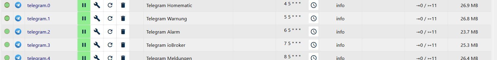

        zeige mal ein Screenshot von der Instanz

            nee so im ganzen ...

              philbird
              Danke.
              Jetzt sehe ich schon.
              Es war jede Minute eingestellt.
              Es stellt sich nur die Frage, warum sich das plötzlich umgestellt hat.
              Danke!

                GlasfaserG Offline
                GlasfaserG Offline
                Glasfaser
                @philbird sagte in Telegram startet ständig neu:
                Warum und wieso es sich verändert hat, kann ich dir auch nicht sagen .... bleibt wohl ein Geheimniss ;) 👻 👻
                Dann setzte das Thema auf gelöst !
