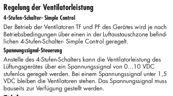

    einer meiner größten Wünsche seit ich angefangen habe unser Haus hier etwas smarter zu machen ist es, eines Tages mal unsere 08/15 Lüftungsanlage fernsteuerbar zu machen. Es handelt sich um eine Vallox 90 SC, die keinerlei Anbindungsoptionen bietet, aber einen 4-Stufen-Wandschalter. Jetzt wo die Gewährleistung von dem Gerät ausläuft, möchte ich das mal angehen.
    Ich habe mal aus der Anleitung den Elektroplan herausgesucht und bin da auf interessante Dinge gestoßen, die mich glauben lassen das das etwas werden könnte mit Shelly, Sonoff, Homematic o.ä.
    Gibt es unter euch jemanden der etwas mehr Ahnung von Elektronik hat und mir hier weiterhelfen kann?
    Ideal wäre, dass man den Stufenschalter weiterhin bedienen kann, muss aber nicht sein.
    Das hier ist der Schaltplan vom Wandschalter:
    Und das hier fand ich auch noch spannend:

      @kenny384 sagte:
      Ich kenne nur den HomeMatic-Bausatz HM-LC-AO-SM für 0 - 10 V. Da er eine Stromsenke ist, wird noch ein Widerstand gegen +10 V (besser +12 V) benötigt.

                Moin! Ich bin völlig hin und weg. Qubino ist heute angekommen und war innerhalb von Minuten angeschlossen und inkludiert. Dem Gerät kurz noch gesagt, dass er "ein Potentiometer ist" und jetzt dimme ich die Vallox 90 SC Lüftungsanlage einfach zwischen 0-100%. Funktioniert super. Ich bin wirklich begeistert.
