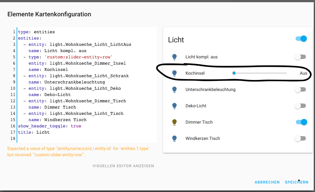

    Was mir bis jetzt fehlte war die Möglichkeit in der "Element" Karte einen slider einzubauen. Dafür habe ich auf git nun die lovelace-slider-entity-row Erweiterung gefunden
    Diese Erweiterung wollte ich nun in den Adapter unter "Kundenspezifische Karten" einfügen.
    Leider geht das nicht wirklich. Die Erweiterung besteht aus mehreren Files und mir ist nicht klar wie ich diese in den Adapter bekomme. Ich habe bisher versucht:
    • Das Zip-File komplett unter "Kundenspezifische Karten" hochzuladen -> das zip File wird dann auch unter "Kundenspezifische Daten" angezeigt der Slider läßt sich im Webfrontend von lovelance dann aber nicht konfigurieren

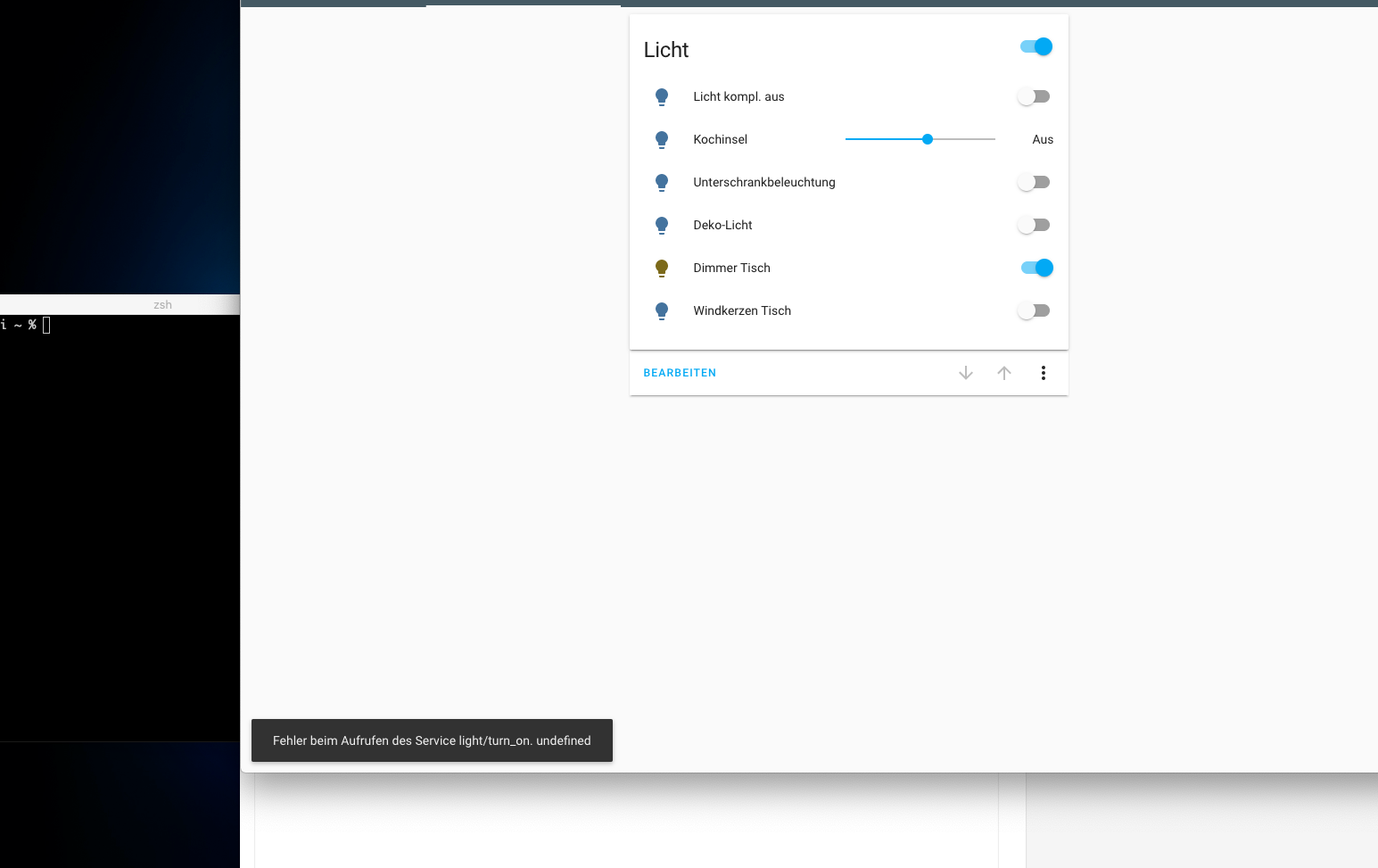

    • Nur das "slider-entity-row.js" File hochladen -> wird ebenfalls angezeigt, läßt sich auch konfigurieren, schmeisst bei der Bedienung aber einen Fehler (s. 2. Bild) Bildschirmfoto 2020-06-26 um 08.05.16.png Die Konfiguration lässt sich erstellen
      Bildschirmfoto 2020-06-26 um 08.04.37.png schmeisst bei der Bedienung aber einen Fehler.
    • Alle Files einfach einzeln hochgeladen -> geht immer noch nicht, der Adapter braucht wohl eine gewisse Struktur bei der Erweiterung Bildschirmfoto 2020-06-26 um 07.57.09.png

      habe es mit Hilfe von Tante Google selbst herausgefunden.
      Es muss tatsächlich nur das eine File hochgeladen werden - aber es geht auch ganz ohne diese Erweiterung.
      In dem Datenpunkt muss für Lovelace folgendes eingetragen werden:
        "lovelace.0": {
          "enabled": true,
          "entity": "input_number",
          "name": "kueche_dimmer_insel",
          "mode": "slider"
      Dann wird es in der Karte richtig angezeigt
