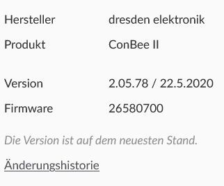

                    Wichtig ist wirklich den ConBeeII per USB-Verlängerung vom Raspi fern zu halten, da es sonst zu Überlagerungen kommt. Ich habe einen USB 3.0 Stick angeschlossen, aber ich denke es könnte auch am permanent funkenden WLAN des Raspi liegen. Ich habe zwar den Netzdienst deaktiviert, aber das Modul funkt irgendwie weiter auch ohne SSID.
                    Mit dem ConBeeII und Raspi4 funktioniert alles ohne Cloud und lässt sich sehr gut in den IOBroker integrieren.
