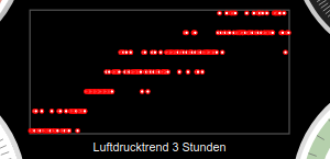

      Damit man sich vorstellen kann, was ich genau möchte, habe ich nun doch mal die Werte zusätzlich in influx gespeichert und ein Flot eingebunden. So sollte es aussehen, wenn VIS das von sich aus hergibt:
      Der "Umweg" über influx und Flot bindet halt zwei zusätzliche Ressourcen ein, die ich eigentlich nicht bräuchte. Die Werte liegen, wie schon gesagt, eh in einem Array um den 3-Stunden-Trend zu berechnen. Das ist ja irgendwie doppelt gemoppelt...

        @Wildbill sagte in Datenpunkte aus array grafisch darstellen (Barometertrend):
        Das wird aber IMHO nicht anders gehen.
        VIS dient der Darstellungen von z.B. Widgets oder iFrames o.ä.
        Eine Aufarbeitung von Daten(reihen) ist nicht in vis vorgesehen. Dafür sind die History-Adapter da zu denen es dann wider die History-Widgets gibt.
        Ob jemand bei diesen Widgets in der Lage ist (oder vielleicht schon war) ein Array mit Datenreihen als Quelle zu akzeptieren ist mir nicht bekannt.

            Ich habe es auf gelöst gesetzt. Mit dem history-Widget als Linie habe ich eine brauchbare Darstellung hinbekommen. Nun zähle ich die Datenpunkte zwar immer noch doppelt (einmal der Array zum Verrechnen als Liste und einmal in influx) aber die Ausgabe auf dem Tablet ist etwas performanter als mit Flot im iframe. 👍
