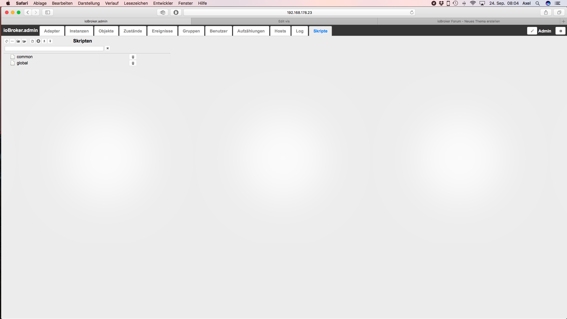

    heute habe ich mitbekommen da ich ein neues script schreiben wollte das meine ganzen scripte im Reiter scripte verschwunden sind. In dem Reiter Objekte sind sie noch zu sehen jedoch nicht gefühlt. wo sind meine scripte hin? :shock: :?:

      Laufen die nicht sichtbaren Skripte? Also hattest du welche und die sind noch aktiv? Neustart gemacht?
      Ich hatte vorgestern dasselbe Problem, Skripte waren nicht sichtbar, waren aber aktiv. Habe dann den Browser gewechselt und dort ging es dann. Später ging es wieder mit Chrome wie üblich.

        nee, die scripte laufen nicht mehr sehen nur noch im Reiter Objekte drin.
        hab schon browser gewechselt und iobroker auch neu gestartet.
          michihorn
          Hast Du evtl. eine zweite Instanz von JavaScript installiert?

            bevor ich die scripte geschrieben habe waren 2 Instanzen installiert ja.
              michihorn
              Hast du immer noch zwei Instanzen oder nur noch eine?

                Probiere mal:
                http://forum.iobroker.net/viewtopic.php … ort#p10556

                  hat nicht funktioniert, die condes bei dem thread funktionieren nicht :-(
