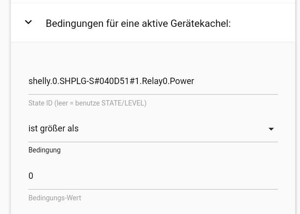

    Ich habe im iQontrol eine Anzeige vom Wassertank mit der Literanzahl siehe BIld:
    Jetzt möchte ich dass das Symbol bei einem Wasserstand von 200 Liter aktiv erscheint, kann man das mit iQontrol irgendwie machen?

      Bissl spät aber ja 😃
      Dort den state rein und größer als 200
