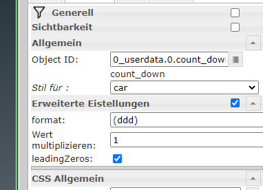

      Habe das mal schnell auf meiner VIS dargestellt: coundown.mp4
      Die Darstellung der Zahl ist das odometer-widget aus den hqwidgets und auf car eingestellt.
      Im Video habe ich nur 10 Sekunden dargestellt, habe dann die Aufzeichnung abgebrochen. Die Anzeige geht aber bis auf 000 runter.
