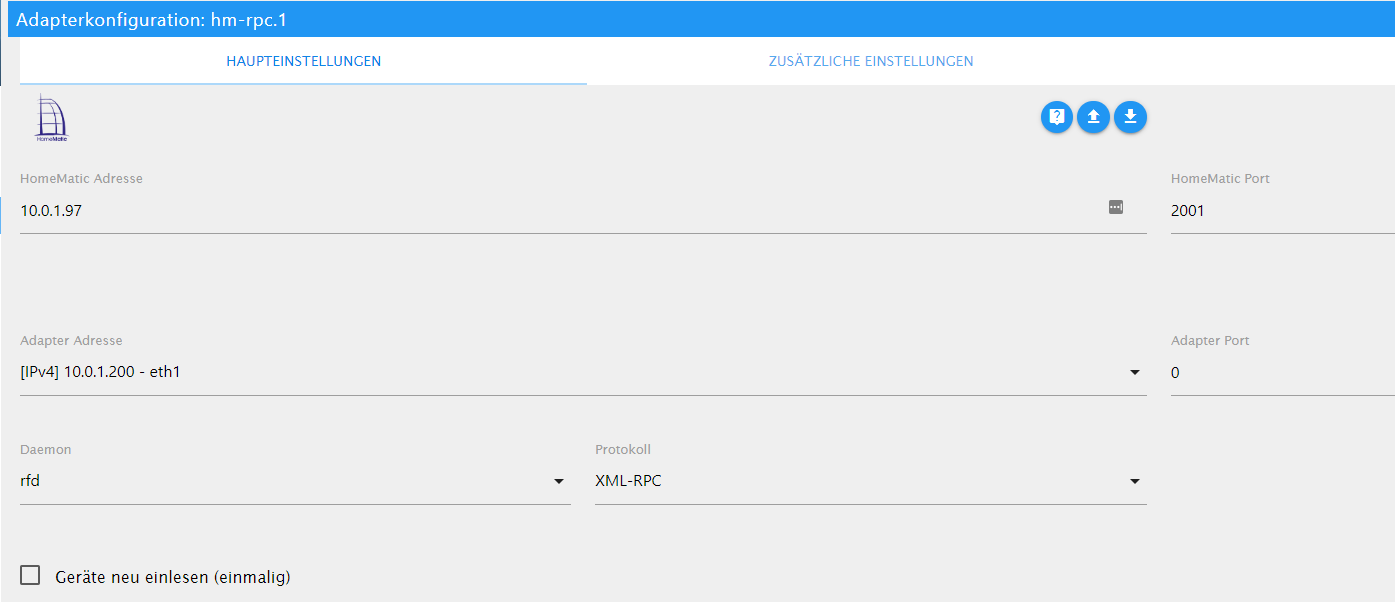

    Hallo
    Heute ist mir aufgefallen, dass eine Instanz von HM-RPC auf gelb bleibt.
    Ich habe nichts geändert.
    Adapter ist auf Version 1.14.6
    Die alten Threads zu dem Fehler haben mich nicht weitergebracht.
    hm-rpc.1	2020-06-08 13:18:05.590	error	(12853) init error: Error: Unknown XML-RPC tag 'TITLE'
    hm-rpc.1	2020-06-08 13:18:05.582	debug	(12853) xmlrpc -> 10.0.1.97:2001/ init ["http://10.0.1.200:2001","hm-rpc.1"]

      @Negalein sagte in CCU3 init error: Error: Unknown XML-RPC tag 'TITLE':
      auch kein CCU-Update?
      Hardwaresystem: Synology
      Docker?
        Docker?
        NegaleinN Offline
        NegaleinN Offline
        Negalein
        @Homoran sagte in CCU3 init error: Error: Unknown XML-RPC tag 'TITLE':
        nein
        Docker?
        Ja
        ° Fixer ---> iob fix
        • NegaleinN Negalein
          nein
          Docker?
          Ja
          @Negalein Bei Docker bin ich leider raus, da kenne ich mich überhaupt nicht mit aus.

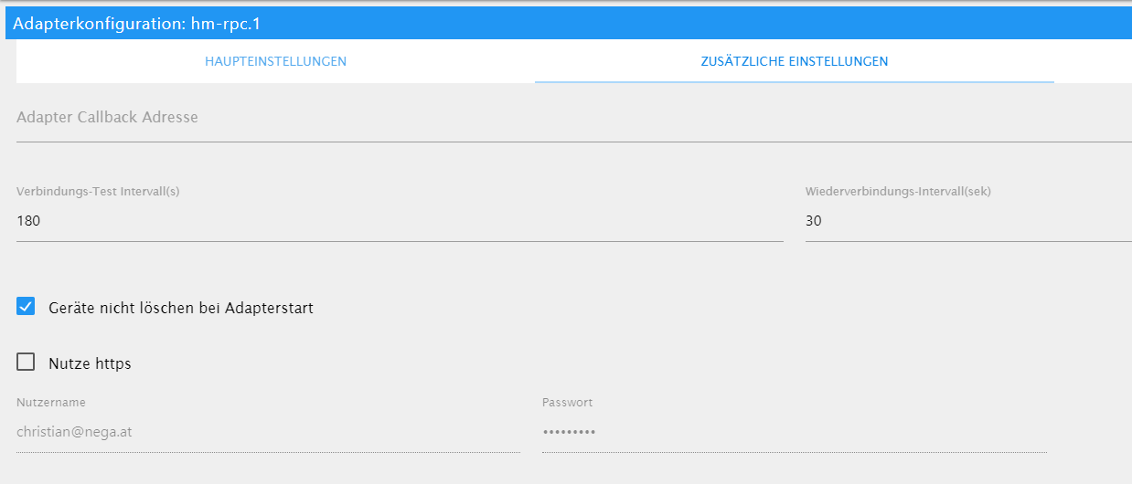

          Die Meldung bei "normalen" Installationen weist "eigentlich immer" auf fehlende/falsche/unpassende Konfiguration des Adapters in Zusammenhang mit der CCU3-Firewall
            nein
            Docker?
            Ja
            @Negalein sagte:
            Docker?
            Ja
            Dann trage mal die IP-Adresse des Hosts unter "Adapter Callback Adresse" ein.
            • NegaleinN Offline
              NegaleinN Offline
              Negalein
              Sorry für die späte Antwort .
              Mit der Callback Adresse funktioniert es wieder.
              Komisch ist, dass ich die vorher auch nicht benötigt habe.
