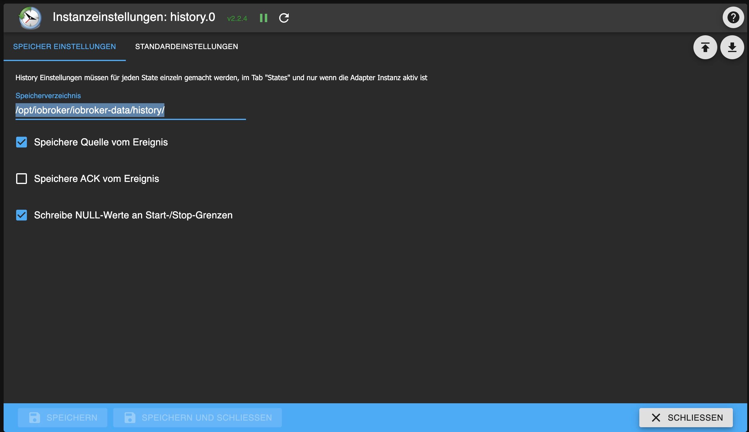

          spoeh-man
          Irgendwie schaffe ich es auch nicht meine History Daten zu migrieren es läuft alles durch und endet mit done aber es ist kein einziger wert übertragen worden
          Send Data to influxdb.0
          Start at 20221221
          Use historyDir /opt/iobroker/iobroker-data/history/
          earliesDBValues initialized from cache 16
          earliesDBValues overwritten with 1671646285896
          ExistingDBTypes initialized from cache 16
          Started processFiles with 16 known db values
          We start earliest at 20221221
          DONE
          Was mache ich nur Falsch ich habe damit gestartet
          node history2db.js influxdb.0 info 20221221 /opt/iobroker/iobroker-data/history/ --ignoreExistingDBValues
          ? 1 Reply Last reply

            • ? A Former User
              @spoeh-man sagte in History Adapter - exportieren / migrieren nach InfluxDB:
              20221221
              willst Du wirklich nur die Daten von heute?
              Soweit ich den Adapter verstanden habe, siehe Doku Datenübernahme kannst Du da 0 oder ein Datum schreiben und ab da werden die Daten Konvertiert. So Du auch die Analyse vorher gemacht hast. Ablauf steht aber im Link gut beschrieben.
              VG
              Bernd
              spoeh-man
              wrote on last edited by
              @dp20eic Es ist tatsächlich egal was ich da eintrage habe es schon mit 0 und auch mit Daten von vor 3 Jahren probiert Ergebnis ist irgendwie immer gleich

                      spoeh-man
                      @dp20eic
                      Klaro
                      root@ioBroker:/opt/iobroker/node_modules/iobroker.history/converter# node analyzeinflux.js influxdb.0 info --deepAnalyze
                      Do deep analysis to find holes in data
                      InfluxDB-Configuration: {"debounce":1000,"retention":0,"dbname":"iobroker","host":"192.168.179.66","protocol":"http","path":"","port":8086,"user":"","organization":"Privat","round":4,"seriesBufferMax":0,"seriesBufferFlushInterval":600,"changesRelogInterval":0,"changesMinDelta":0,"reconnectInterval":10000,"pingInterval":15000,"requestTimeout":30000,"validateSSL":true,"dbversion":"2.x","usetags":false,"pingserver":true,"blockTime":0,"debounceTime":0,"disableSkippedValueLogging":false,"enableLogging":false,"customRetentionDuration":365,"relogLastValueOnStart":true}
                      Query Data from instance "influxdb.0" (Version 2, Bucket iobroker)

                          spoeh-man
                          @dp20eic
                          Ja das sind die 16 Datenpunkte die ich Im History sichere. Das mit den Json dateien ist eben dass problem dort steht fast nichts drinnen ausser die Datenpunkte wenn ich aber dass 2. script laufen lassen kommt als Ausgabe: (ich habe es extra mal mit möglichst wenigen Parametern laufen lassen) 2. Ausgabe mal mit Datum von 1970
                          node history2db.js influxdb.0 info 20211201 /opt/iobroker/iobroker-data/history/
                          Start at 20211201
                          We start earliest at 20211201
                          DONE
                          node history2db.js influxdb.0 info 19700101 /opt/iobroker/iobroker-data/history/
                          Start at 19700101
                          We start earliest at 19700101
                          DONE
                          aber übernommen wird leider nichts

                                    @apollon77
                                    Verzeichnislisting vom Datenverzeichnis
                                    root@ioBroker:/opt/iobroker/iobroker-data/history# ls -la
                                    total 28
                                    drwxrwxr-x+ 845 iobroker iobroker 20480 Dec 25 00:01 ' '
                                    drwxrwxr-x+   3 iobroker iobroker  4096 Dec 21 09:17  .
                                    drwxrwxr-x+  10 iobroker iobroker  4096 Dec 25 05:48  ..
                                    ich glaube da könnte auch schon dass Problem sein aber im iobroker ist genau dieses verzeichnis im Adapter hinterlegtiobroker History.jpg
                                    apollon77A 1 Reply Last reply
                                    • S spoeh-man
                                      @apollon77
                                      total 28
                                      apollon77A Offline
                                      apollon77A Offline
                                      apollon77
                                      #26
                                      @spoeh-man was ist das denn für ein Verzeichnis da mit einem Leerzeichen? Ist vllt in der Konfiguration da auch ein Space am Ende?sind die files dort? Wenn ja setze beim Aufruf den Pfad mal in Anführungszeichen und hänge auch ein Leerzeichen noch an.
                                      S 1 Reply Last reply
                                      • apollon77A apollon77
                                        spoeh-man
                                        #27
                                        @apollon77
                                        Ich glaube das war es woher auch immer dass Leerzeichen stammt hätte nur noch keine Zeit zur Migration musste zur Arbeit
                                        • S spoeh-man
                                          @apollon77
                                          apollon77A Offline
                                          apollon77A Offline
                                          apollon77
                                          #28
                                          @spoeh-man also alle Speiseöle oben sind ohne Anführungszeichen um den odad und ohne Leerzeichen am Ende beim Aufruf des convert Skripts.
