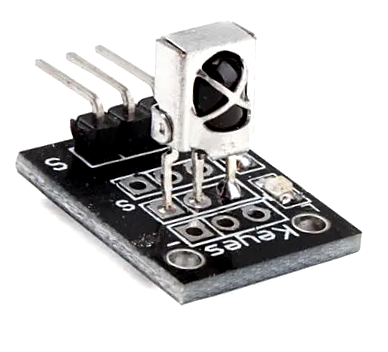

        Noch ein kleiner Tipp
        Die Empfangsleistung kann man deutlich verbessern indem man zwei IR-Receiver parallel schaltet (bei mir beide Eingänge auf Pin11)
        Hier noch ein Bild von den IR-Receivern (KY-022)
