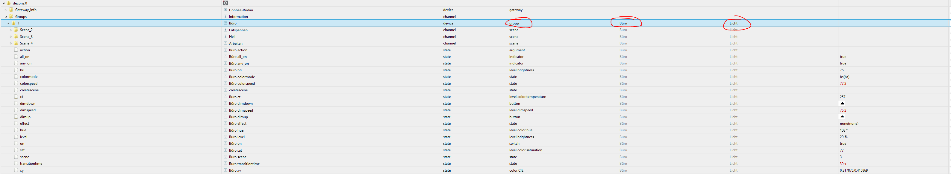

    ich habe ein Problem mit meinen Alexa-Geräten im IOT Adapter. Aus irgendeinem Grund funktioniert die Gruppenbildung nicht mehr zuverlässig und ich kann mir das aktuelle Verhalten auch leider nicht erklären.
    Ich nutze Räume und Funktionen als intelligente Aufzählungen und habe bspw. Phoscon für die Hue Lampensteuerung im Einsatz.
    Um das "Verhalten" zu verdeutlichen habe ich mal alle Geräte, bis auf die Wichtigsten ☕ , aus den Alexa-Geräten im IOT Adapter entfernt.

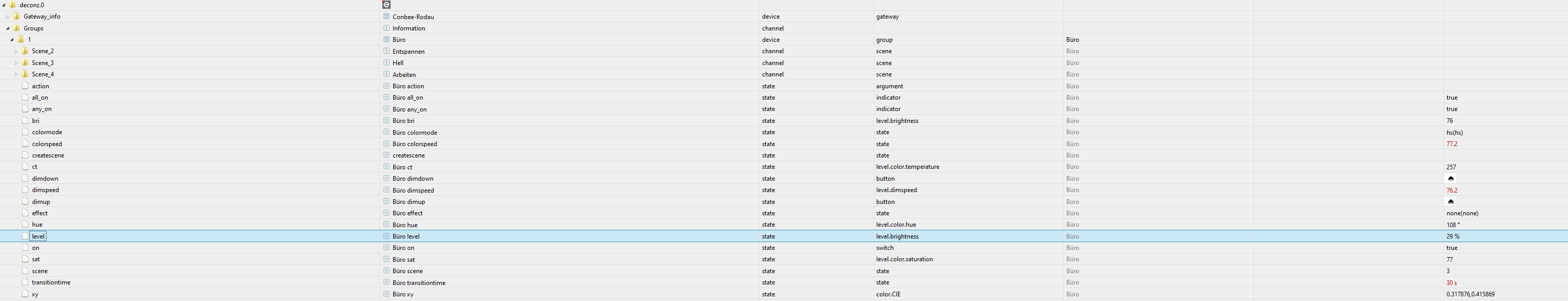

    Anschließend gehe ich in meine von Räumen und Funktionen befreite Objektstruktur und ordne der Lichtgruppe "Büro" aus dem Deconz Adapter den Raum "Büro" zu.
    Hierdurch wird natürlich noch keine Gruppe in den Alexa-Geräten hinzugefügt, da ich ja keine Funktion vergeben habe.
    Jetzt ordne ich die Funktion "Licht" hinzu.
    Und jetzt fängt die Geräte Liste zu "spinnen" an.
    Zwischen den Geräten dieser Gruppe tauchen Objektpfade auf, die überhaupt nicht in der zugeordneten Struktur vorkommen. Dies hat natürlich zur Folge, dass bei "Alexa Büro Licht 30%" alles Mögliche passiert und alle Lichter zu spinnen anfangen. Die Auswahl der Geräte scheint mir auch irgendwie willkürlich und ich kann kein Muster erkennen.
